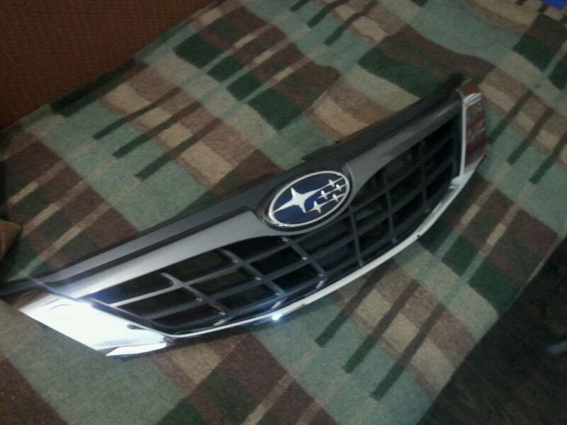

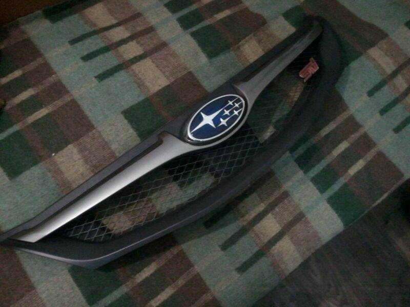

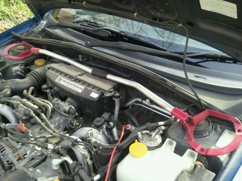

литье 5*100 R17 с резиной -25000,решетки обе - 8500,расппорка - 4500.решетка и распорка на Impreza GH,GR.
