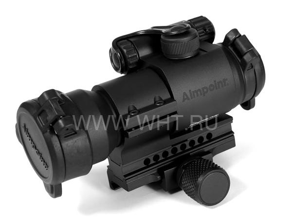

Здравствуйте! Вот-вот приобрету полуавтоматический карабин. Решил брать импортный, в пластике, уже имеющегося 308 калибра. На него хочу поставить прицел "Аимпоинт", колиматорный, закрытого типа. Может у кого есть такой. Поделитесь впечатлениями. читал про него в интернете - хорошие отзывы. Фирма вполне внушает доверие. На карабин вновь придётся клеить планку Picatinny, опыт имеется.
Про прицел: Уникальные возможности Patrol Rifle Optic - всегда готов к использованию (вы смело можете не выключать подсветку) - аккуратность прицеливания с красной точкой в две угловых минуты - хранение и обслуживание облегчены напоминающими индикаторами даты замены батареек и работы коллиматора. - высокая скорость прицеливания и повышенная вероятность попадания первого выстрела при сравнении с классической оптикой - возможность совместного использования с приборами ночного видения, 3Х кратным увеличителем от Aimpoint , а также с Aimpoint CEU! - корпус из алюминиевого сплава высокой степени анодирования. - водонепроницаемость на глубине до 45 метров - внутренняя резьба со стороны объектива позволяет «вкручивать» антибликивою насадку (бленду) ARD - прозрачные откидные колпачки для экстренного использования и прицеливания - модульный кронштейн для установки на шину Picatinny - QRP2. Электрическая схема ACET (Advanced Circuit Efficiency Technology) Принцип работы коллиматорный прицел Оптические характеристики Источник света - LED (Light Emitting Diode) - бесопасный для глаз светодиод Длина световой волны - 650 nm красный свет Параллакс Отсутствует Расстояние от глаза до окуляра Неограничено Антибликовое покрытие все оптических поверхностей и многослойное покрытие линзы объектива Да Увеличения Отсутствует (1X) Электронные характерстики Тип питания Одна литиевая батарейка 3Вольта, типа 2L76 или DL1/3N Запас работы от одной батарейки** 30 000 часов Настройка яркости прицельной марки ручная (путем вращения барабана настройки) Дневные настройки яркости(DL) 6 DL режимов (один из них сверхъяркий) Ночные настройки яркости (NVD) 4 NVD режима Механические характеристики Корпус прицела высокопрочный алюминиевый сплав Покрытие корпуса матовое, анодированое Цвет корпуса - черный Диапазон рабочих температур -45° - +71° C, (50°- +160° F) Водонопроницаемость -до 45м, (150ft) Используемые радиоактивные компоненты - нет Технические характеристики Тип закрытый Кратность увеличения x1 Диаметр объектива / размеры линзы, мм 38 Диаметр центральной трубки (для закрытых прицелов), мм 30 Прицельная марка точка 2 MOA Цена щелчка (деления) механизма ввода поправок (мм на 100 м или угловых минут) 13мм/100м Длина прицела, мм 130 Масса, г 220г (без кронштейна), 329г (полный комплект) Ссылка на источник: ссылка доступна только зарегистрированным -------------------- Что не сделано - то не сделано. Чем дольче тем габаней!
