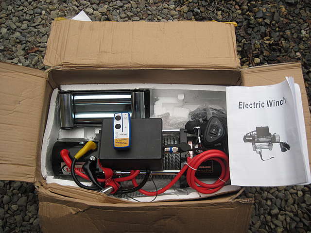

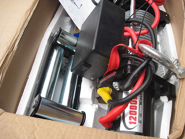

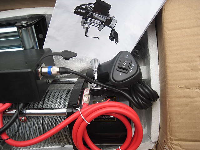

Вот такие лебедки продаются у нас на Китайском!!!
ТОже самое продают и в инете к примеру вот тут ссылка доступна только зарегистрированным
Тут кстати есть и некоторые запчасти на Китайцев

Вот я такую же купит. точь в точь
