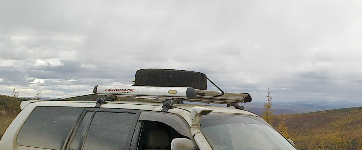

ВВПетрович
сообщение 17.11.2012, 17:04
Сообщений: 2219
Спасибо: 1018
РЫЖИК Поперечины на крышу и сам багажник можно смело брать на китайке. Сильно не нагружать, запаску и что-нибудь легкое выдержит.

РЫЖИК
сообщение 17.11.2012, 17:19
Сообщений: 42
Спасибо: 25
принцип крепежа я поняла,спасибо что показали на фото,на словах вряд ли поняла.

motk
сообщение 17.11.2012, 19:51
Сообщений: 7639
Спасибо: 3886
Цитата(РЫЖИК @ 17.11.2012, 16:52) *
а можно без ехидства,если нечего посоветовать,то лучше промолчи,умнее будешь выглядеть.И все таки может кто-то посоветовать, просто хочу поехать в отпуск на этой машине.
По багажнику: с китайки, две запаски и 5 здоровенных рюкзака. до ягодного, сам багажник выдержал, а вот водостоки малость подразбило. так что тут главное не нагружать его или больше поперечин ставить.
