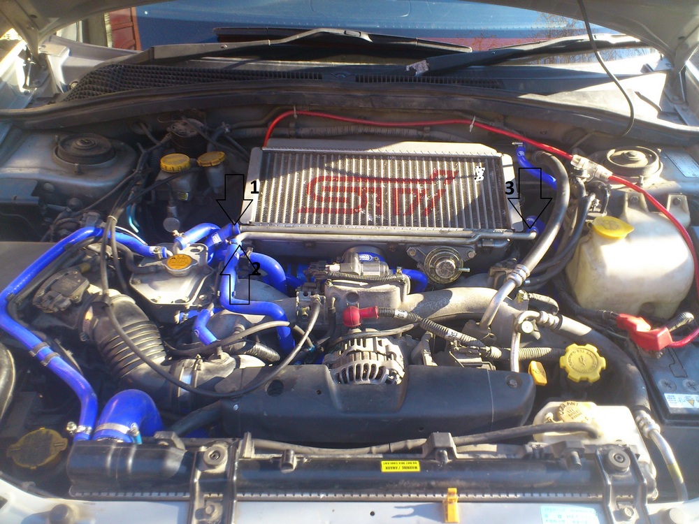

[attachment=154663:DSC_0210124.jpg]Вообщем, нужен совет по установке маслоуловителя.
На таком же как у меня форестере, видел как установлен маслоуловитель, примерно это выглядит следующим образом:
Решил для наглядности сразу показать на своем двигателе и спросить, правильно ли такое "подключение уловителя"??!
Вообщем, патрубок 1 и 2 соединены в тройник и направлены в маслоуловитель, патрубок 3 соединен напрямую с маслоуловителем.

- - щик   маслопомойка цепляется на сапуны. Там подругому не...   11.11.2012, 23:00
- - dissector   ни че непонял... один шланг на впускной колектор,...   11.11.2012, 23:03
- - dissector   у Володи Shiko -правильно стоит.   11.11.2012, 23:23
- - mey   Надо между патрубком 2 и тройником!   12.11.2012, 9:18
- - Shiko   Цитата(dissector @ 11.11.2012, 22:23) у В...   12.11.2012, 10:46
- - mey   Синий шланг идет до турбины, там всегда разряжение...   12.11.2012, 11:05
- - Shiko   mey, да ты абсолютно прав. Он идёт в воздуховод до...   12.11.2012, 11:40
- - Piton   правильно ли я понял, что соединять в тройник ...   12.11.2012, 11:40
- - Shiko   Сейчас подправлю предыдущий свой пост, т.к. в нём ...   12.11.2012, 11:42
- - mey   Не там по схеме пунктиром видно что идет на впускн...   12.11.2012, 11:44
- - Shiko   Piton, шланги 1 и 3 идут от клапанных крышек левой...   12.11.2012, 11:48
- - Shiko   mey,Нашёл картинку из мануала, демонстрирующую как...   12.11.2012, 12:37
- - Shiko   mey,Нашёл картинку из мануала, демонстрирующую как...   12.11.2012, 12:53
- - mey   Кстати да, я вспомнил что в клапанных крышках есть...   12.11.2012, 16:26
- - Shiko   mey, ИМХО, я тоже считаю, что он там не нужен. Я ...   12.11.2012, 16:41
