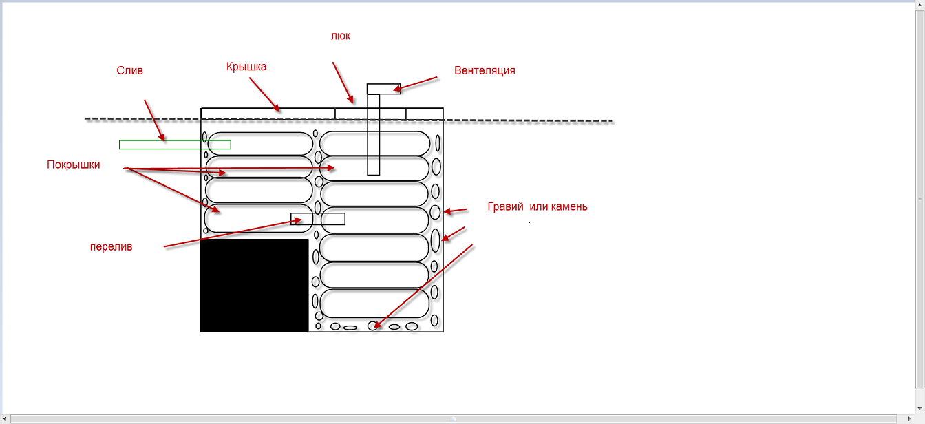

Чертежник из меня некудышный. А вот рисовальщик хоть куда.
Септик
Спасибо! — ВОА49

Цитата(ВОА49 @ 5.11.2012, 9:45) *
прошу прощения за повторение
и пойдет ли яма из шлакоблков?
Пойдет. Если деньги девать некуды.

спасибо! попробую объяснить: есть скважина 13м. ее старые хозяева пробурили. попробовали в ней техничсекую воду и закрыли, из-за непригодной воды. так я вот думаю: рядом с ней будет копаться яма. так может прокопать трубу от ямы до этой неиспользуемой скважины, чтобы вода стекала из ямы в эту скважину и уходила вместе с тех.водой в землю?

А не боишся, что потом в нормальной скважене будет запашок?

Цитата(ВОА49 @ 5.11.2012, 8:45) ссылка доступна только зарегистрированным
"Септик из шлакоблоков" пойдет, если откачивать его не хочется. Купи емкость старую, типа автомобильной да закопай.
