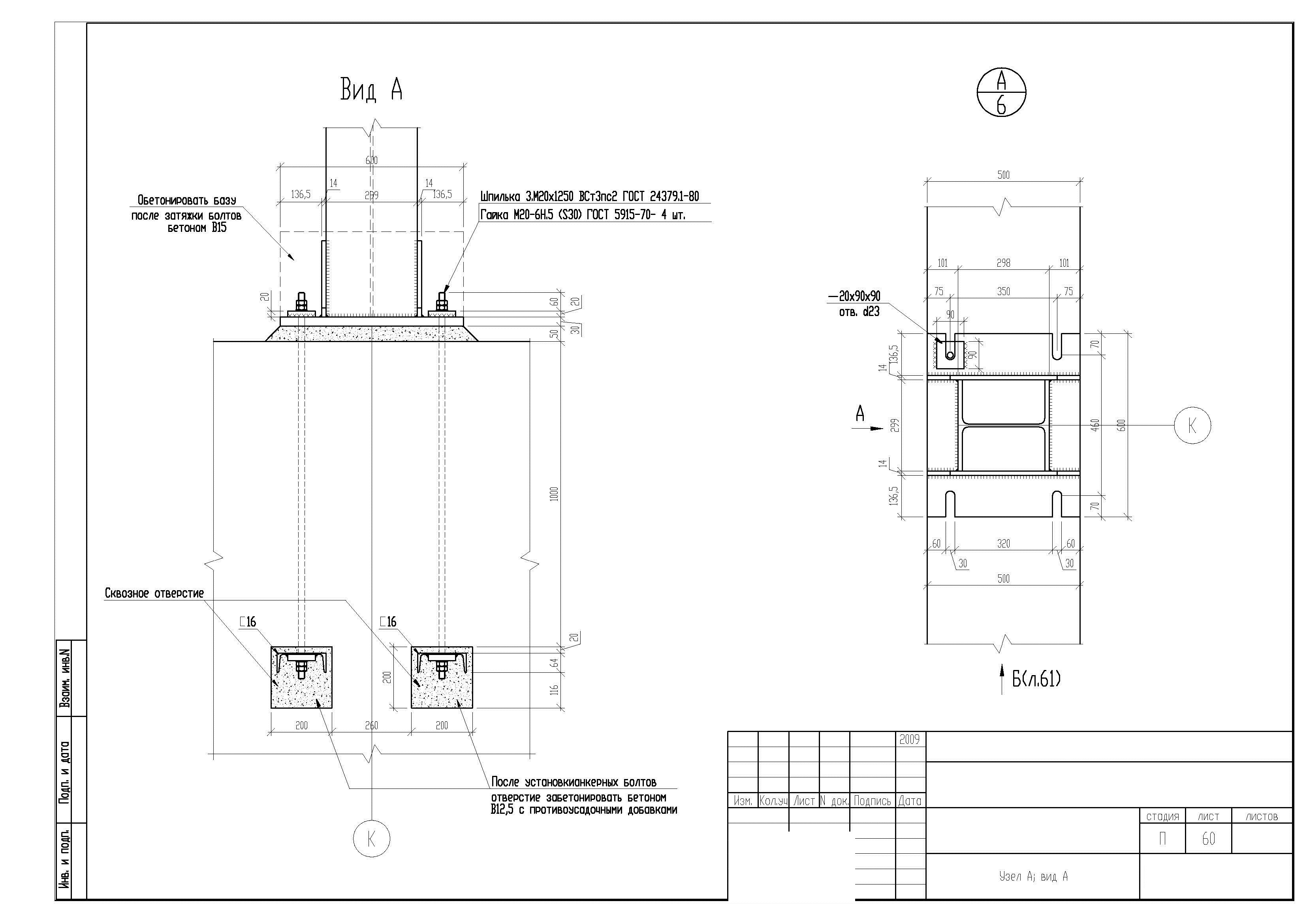

Спасибо: 674
Цитата(DDimas @ 3.11.2012, 1:38) *
господа строители, раз уж все тут так собрались)
может кто проконсультирует вот по такому вопросу?
здание размерами 10 на 11 метров, в высоту один этаж + еще половина, из газобетонных блоков (плотность что-то около ,8. блоки легкие, легче кирпича).
сделали цоколь, залили сверху плиту железобетоном.
в плите забыли сделать колонны из арматуры.
не ухудшится ли прочность плиты и не развалится оно все потом нафик, если просверлить отверстия под арматуру в плите, и повтыкать туда арматурины?
и если не втыкать арматурины, то может есть какой другой вариант как сделать с колонны?

Артур77, Damir, автокада нет, поэтому чертеж вот такой(
поэтому постараюсь вопрос чуть перефразировать.
планировались несущие колонны. как колонны планировались железобетонные конструкции - арматура там шла из плиты.
джамшуты вначале сделали как надо, залили фундамент. из фундамента оставили торчать арматуру.
позже не уследили, арматуру они спилили.
предложили засверлить новых дырок в фундаменте, вставить арматуру в новые дырки.
по идее, если сверлить дырки, то целостность, соответственно и прочность фундамента нарушится? может есть какие-то другие варианты усиления колонн?
или пофик, можно сверлить?
размер железобетонной плиты примерно 10 на 10 метров, в высоту будет еще один этаж+крыша

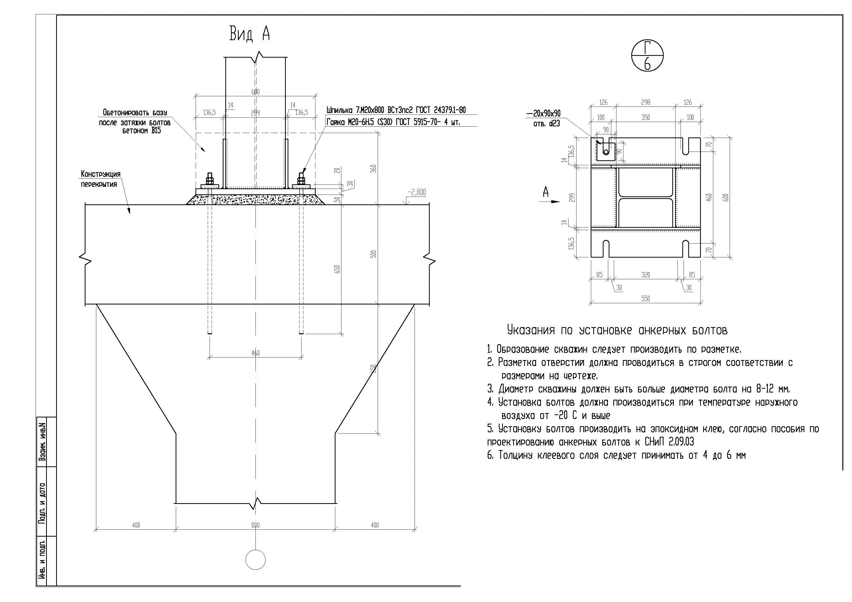

Если верить в "чертеж" то,
1. Можно просверлить и посадить анкера на эпоксидную смолу (см. вложение Страница 68)
2. Однако лучше будет (диссектор что то подобное уже предложил)
- разбить участок (демонтировать бетон) на размер базы колонны
- приварить закладные к существующему армокаркасу с выпусками
- восстановить бетон.
3. См.чертеж во вложении (Страница 60)
P.S. Размеры чертежей прошу не менять, т.к. станут не читабельными.
Сообщение отредактировал Damir - 4.11.2012, 9:44
