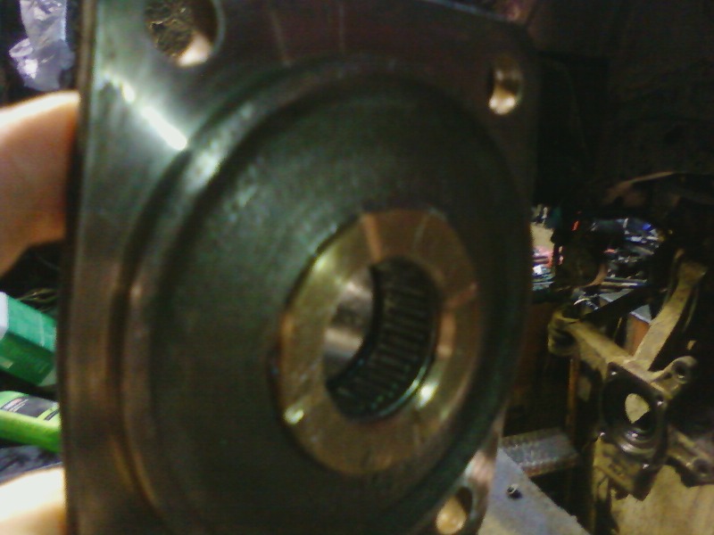

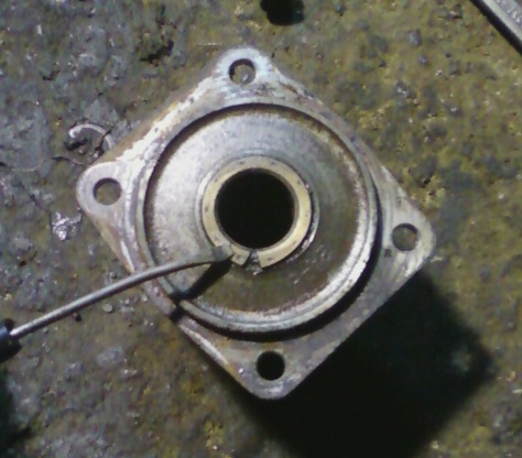

сообщение 5.3.2010, 3:04
В общем переделал втулки на подшипники, стоило 500 рублей каждый подшипник и 350 рублей услуги токаря, за каждую сторону, итого 1700 за обе стороны... вот фотки До и После...
Спасибо! — keribas mik rusinchic
