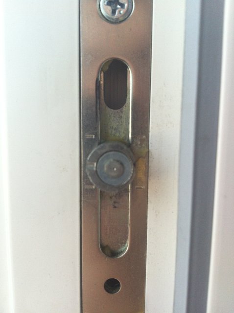

С отоплением что-то непонятное. Воздух и воду в батареях спустил, но батареи по прежнему холодные. В ванной все ок -- батарея (змеевик) теплая. Неделю бодаюсь с УК и сантехниками, чтобы выяснили в чем дело. Окна «текут» во всех комнатах.
Цитата(VITOLD @ 20.9.2012, 12:16) *
hermit, У вас створка плохо прижимается раз вокруг неё обмерзает. Ну и вентиляция плохая, а влажность есть. Пеной просто залить нельзя, может все раздуть, только изовер. В хоз магазинах продается.
Ну да, и это несмотря на то, что прижимающие створку эксцентрики развернуты на зимний режим запирания. Придется резинку менять.

hermit, пока нет отопления воздух будет переувлажнём и соответственно конденсироваться на холодных окнах. Да, резинки надо менять.
По фото непонятно: стеклопакет одно или двухкамерный?
а что это такое и как посмотреть в каком они сейчас положении?
сообщение 20.9.2012, 17:24
Сообщение #480
dizel777, это то, что входит в направляющие-упоры, установленые на раме окна и при закрытии поджимает створку окна к оконной раме.
Спасибо! — dizel777

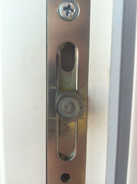

Цитата(Shiko @ 20.9.2012, 17:18) ссылка доступна только зарегистрированным
Цитата(dizel777 @ 20.9.2012, 17:19) ссылка доступна только зарегистрированным
Летний режим
Зимний режим

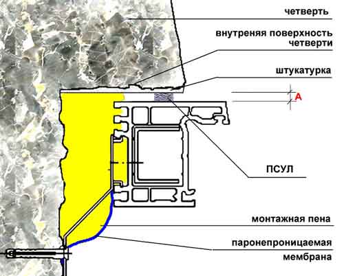

Какой стороной клеить пароизоляционную ленту на окно ПВХ внутри помещения?
1. алюминиевой стороной наружу, нетканым полотном на пенный шов;
2. алюминиевой стороной на пенный шов, нетканым полотном наружу.
Клейкая лента есть с разных сторон вот и задумался. Кажется, второй вариант таки верный? Не?
есть видео в инете-фольгированной стороной внутри помещения

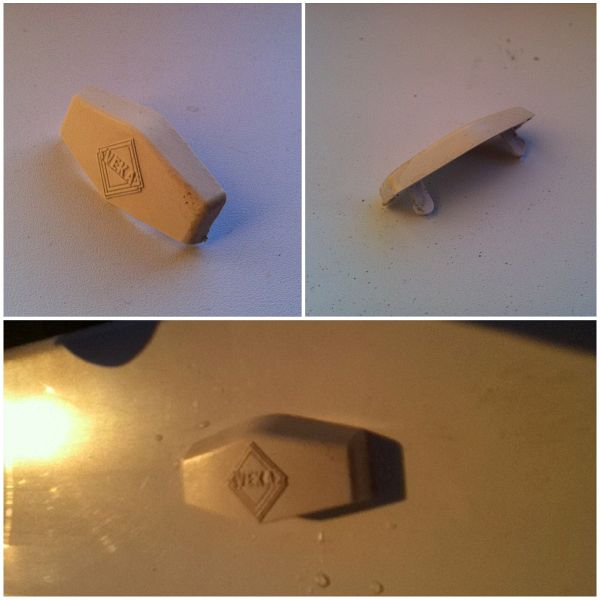

Где взять такую заглушку, чтобы прикрыть отверстие для отвода влаги?

hermit, не думаю, что открою америку, но полагаю там, где делают окна.
Я тоже так думал, пока не зашел в одну из контор, а мне: ничего мы в розницу не продаем, ищите в других местах. Подозреваю, что в других фирмах аналогичная ситуация.
Или самому колхозить.
