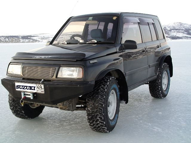

Хочу поделиться приятным событием. Наконец в моего Escudo вкатили 32 колеса. На вид стал бодреньким. Осталось
установить багажник (для запаски и дополнительного света), броню на топливный бак, АКПП, раздатку.
Дополнительно установлен аккумулятор, заменен генератор на более мощный, поднят топливный бак.
Хочу поблагодарить Павла за оказаное содействие (знакомство с парнем с МРМЗ который изготовил и установил силовой бампер вмонтировав туда лебедку).
Спасибо! — Basya maldyak MIB

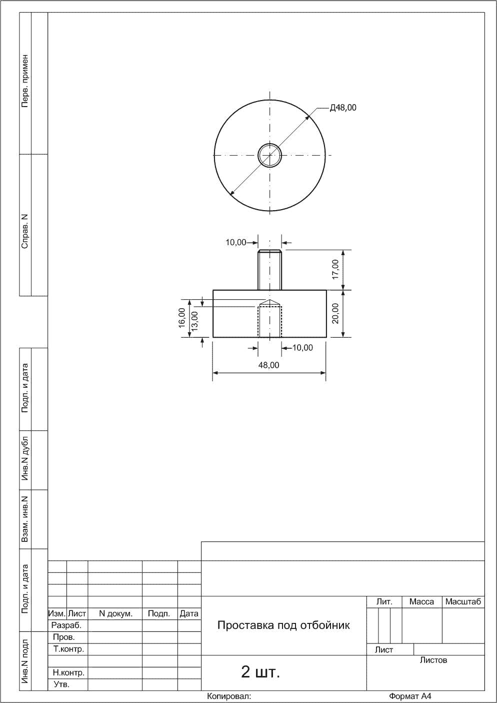

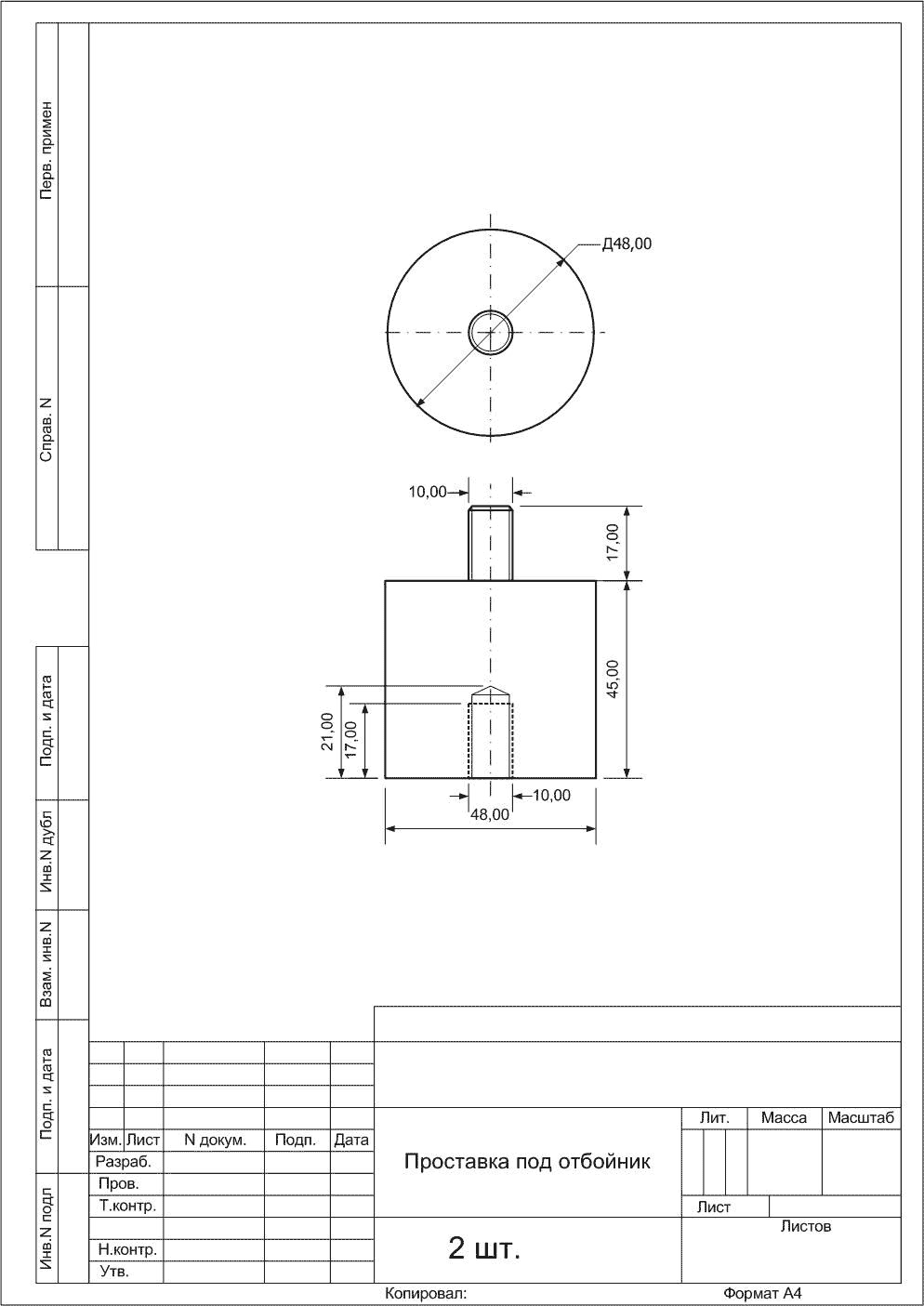

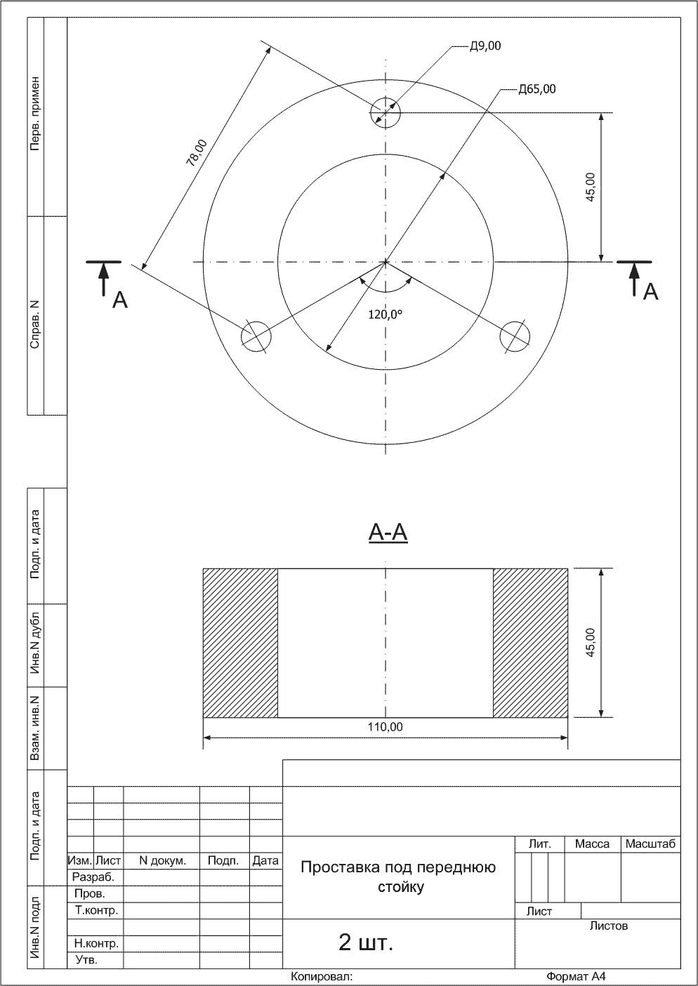

сообщение 22.1.2009, 13:41
Сообщение #59
Сообщений: 1048
Спасибо: 685
Цитата(Triceratops @ 22.1.2009, 12:20) *
Спасибо,еще один вопрос какой высаты доллжны быть передние и задние проставки, если я хочу поднять машину на 80мм
Нельзя лифтовать подвеску более 50 мм. Углы пердних ШРУСов при таком лифте находятся в крайнем возможном угле. При увеличении угол становится критичным и привод ложится на край стенки внутренней гранаты, в результате будешь после каждой поездки выкидывать привода и ставить новые.

я сегодня заказал себе проставки по даннм чертежам:
8 914 856 33 66 (Алексей)
Спасибо! — MIB
