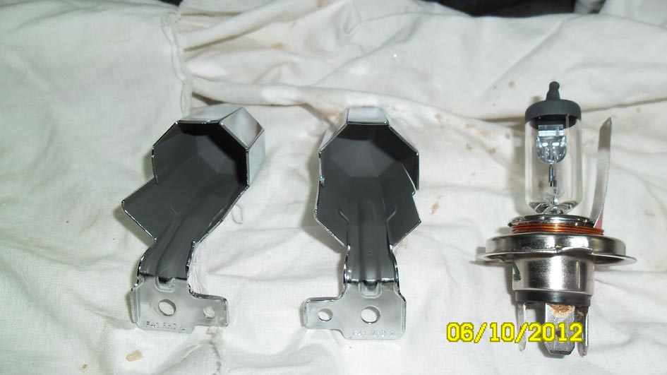

сообщение 9.10.2012, 22:03
Сообщение #75
Сообщений: 1524
Спасибо: 1000
Цитата(Ex_Prepod @ 18.7.2012, 12:27) *
а колпачек, который сверху ламы одет, с ним ничего не надо делать?
Вот почемуто мне вот кажется, что именно в колпачке то всё и отличие Япоевросвета...
Развернули тут меня давеча, снимаю лампу, вытаскиваю ентот колпачёк, и смотрим
Вон тут видно, что на колпачке нет железяки, как раз в том месте, откуда прёт галка на встречку....
на последнем рисунке.., лампа из "когда не знал , что их можно крутить..."
Короче берём нормальную жесть...
вырезаем втучечки...
протираем ациком..,
както так
на осмотре НЕ сказали не хорошо, не плохо..,хотя и спрашивал...
сказали "Главно, что на встречку не светит"
Короче если там пропелить напротив штучечек, то получим ПРАВИЛЬНЫЕ галки наверняка.., но не стал пробовать, поскольку вроде как на ксеноне не положено
Есть запчасти на SF5
