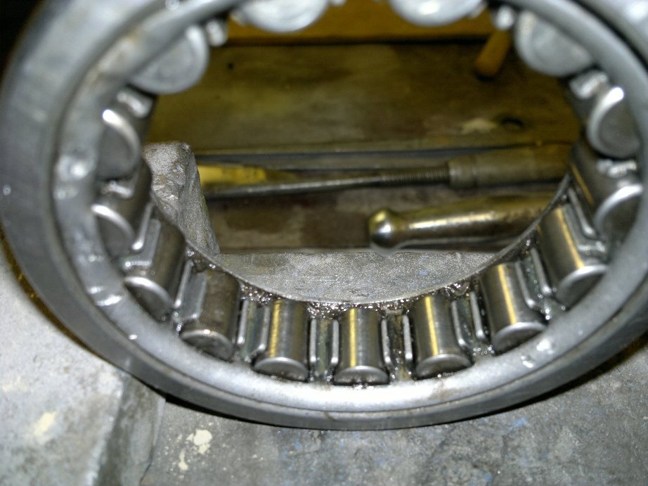

ну для себя я сделал вывод такой по промывке (для придирчивых к чистоте) с канистры масло-щелочной выливаем 300гр и в ту же канистру заливаем промывку химическую,размешиваем тщательно и заливаем в двиг,думаю что гомна поснимает по больше чем просто масленая.
но на смешивание и на осадок,сворачиваемость этих двух промывок я проверил только эту химию растворяются они полностью,не сворачивается,осадка нет,резиновые соединения она не жрет,как другие себя поведут сказать не могу. если есть другая химия (может завалялась у кого) то можно проверить и её=) на чистоган и на отработанном промытой химией масле.

Shiko ну тут не угадаеш что и когда отвалится в нутри блока,в любой момент может сорвать кокс,или кусочек сала,лака и закупорить масленые канальцы. химия показала что полностью расщепляет и превращает в жижу (маргарин) с потшипников а вот щелочно-масленая всётаки снимает и очищает только поверхностно не проникая в саму сетку отлажений. это как тромб, когда это случится и наступит кислородное голодание и случится ли вообще.
Moisey промывать буду как место найду. а сегодня разбавил чистое масло 5в40 с химией и опять помыл потшипник. фото скину вечером.

вобщем не стал ждать промывки своего двига и принялся за ращеты, так как поступил не совсем правильно с химической промывкой. на этот раз не сложной формулой взял 5в40 4л.масла и 300мл.химии. ращитал на 0.1л.масла 7.5г.химии в стекляной таре видно что масло по краснело(химия красного цвета) тщательно перемешал,нагрел до 75градусов (не открытым огнем) взял потшипник тоже в сале,пыли, вобщем засратый=) положил в чашу и залил. сразу после заливки стал его интенсивно перемещать по дну чаши круговыми движениями ,потом достал и взявшись за наружную обойму начал прокручивать внутринею обойму,сначало туго было,потом по легче а в скоре вообще пошло все очень даже весело. в конце погрузил борт потшипника в чашу и продолжил вращение. вобщем процесс длился около 6-7мин. результат на фото. многочисленная грязь,сало,пылюка просто ращепились и превратились в жижу без грубого(кускового) осадка. тоесть ращипило и растворило всю срань. даже стружка из под роликов повылетала. ну вобщем как то так. думаю что масло-щелочные промывки не смогут проникнуть в саму структуру налета,так сказать не смогут ращипить сетку,они только снимут то что было поверхностно.(это мое мнение) вобщем я доволен опытом 1_boyan.gif
а да кстати, щетками и трением пальцами по грязи ,роликам не пользовал. в конце просто протер на раз что б не текло с него.

Насчет щелочных промывок могу сказать как химик, что не надо ими увлекаться при наличии в двигателе деталей из алюминиевых сплавов, контактирующих с маслом. Щелочь алюминий разъедает.

Barma спасибо=) нащет щелочи полностью согласен.
была где то формула хим раствора для чистки алюминия( только для чистки а не его растворения) эфект получается лучше чем ПРОФАМом от ПРОФАМа алюминий темнеет и разъедает ,оставляя белесый сухой налет.
хотел после ПРОФАМа всетаки отчистить себе крышки но идея канула, так как у меня двиг накрыт пластиковым кожухом и ничего не видно =))) полезу менять прокладки под клапаными тогда и наверное применю ту формулу=) где то она на работе записана=)))

ХУЛИГАН, это да, но грязюка в подшипнике - это старая смазка и пыль со стружкой, а грязюка в движке - это гудроноподобные останки масла, которое подгорело и окислилось газами, прорывающимися через кольца. Я думаю, это другая гадость по своим свойствам, в первую очередь химическим. Плюс лаковые отложения - как я понимаю, это то, что выпадает при рабочих температурах из масла из-за его не очень хорошего качества. Опять же не обычная засрань... есть над чем подумать, в общем.
П.С. Но я ни разу не химик, это только мои общие мысли sad.gif И вот химия-не химия, но нагар в канавках колец никакой Профам не взял без механической чистки.
