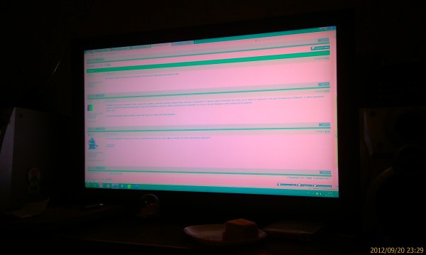

PozaRezz, если судить по розовому оттенку - надо начать проверку с качества соединения провода между монитором и видеокартой. По картинке немного сложновато мне понять, на что именно ты жалуешься. если цвета неправильные отображает, то кроме соединений возможен непропай внутри разъема видеокарты. Тогда можно попробовать переткнуть кабель в другой выход на видеокарте. Ну а если не на цвет жалуешься, тогда попробуй другие драйвера.
Начни с этого.
Но если снос драйверов решает проблему, значит либо косяк в них самих, либо брак видеокарты.

дрова любые по радеону ставлю цвет стигает,без дров все норм,повезу сегодня по гарантии чтоб проверили.... mad.gif

с цветом решил вопрос методом замены HDMI кабеля))

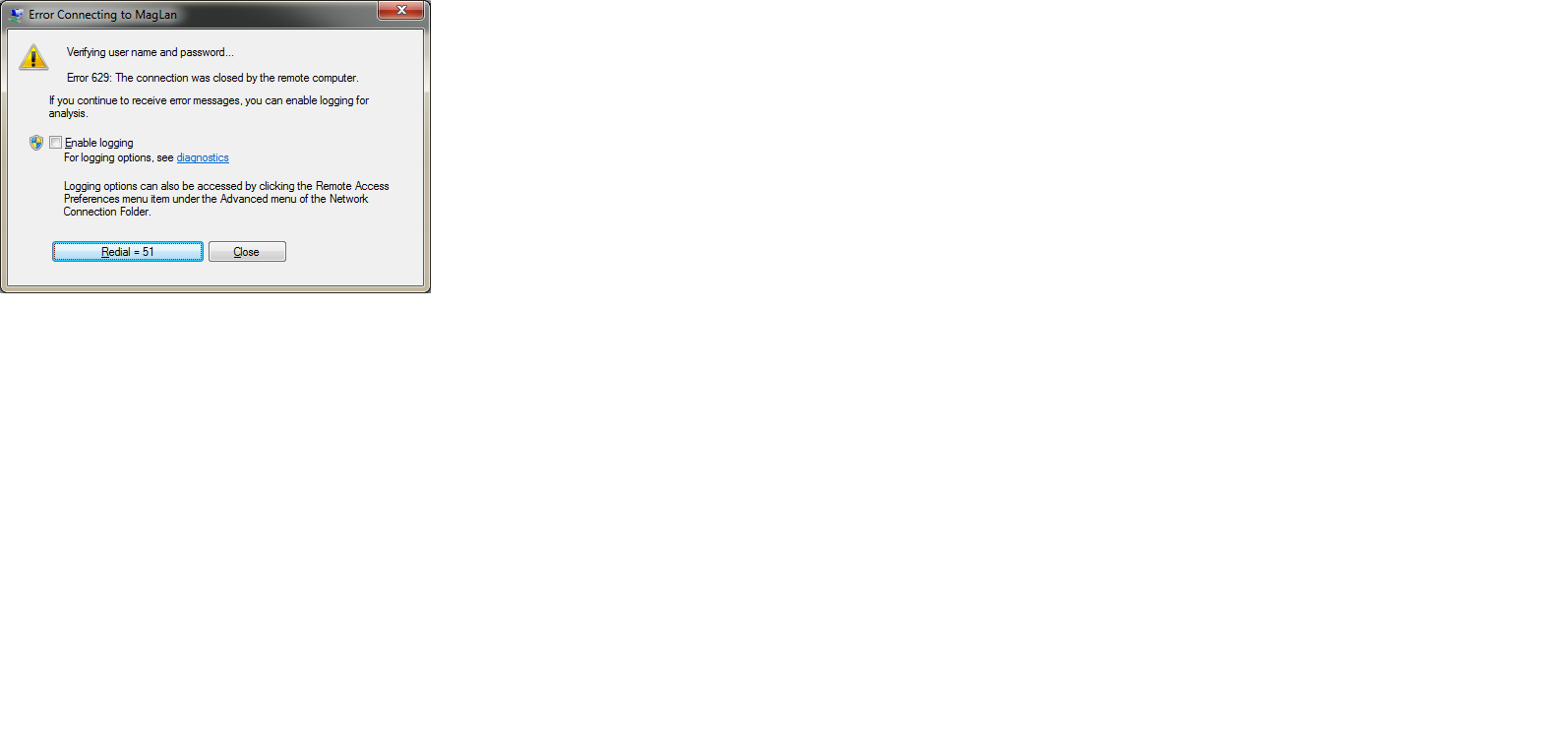

...какой то бред... ошибки 633, 629, 734 и др.. каждая попытка соединения оканчивается какой-то ошибкой. Кто-нибудь в курсе, что делать то??
