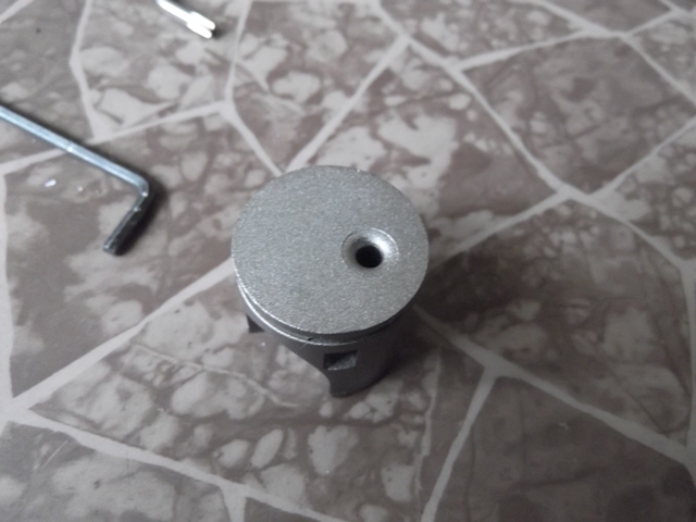

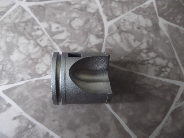

Купил сегодня ЦФХ (Спасибо shans2)...наконец-то обзавёлся винтовкой с нормальным-неподвижным стволом (переломки как-то надоели). Принёс домой и сразу же раскидал, заодно демонтировал все "лишние" rolleyes.gif элементы-надульник, защёлку рычага, целик, декоративную заглушку торца компрессора. Ложе не удобное, не эргономичное, не удачное по дизайну (чего только стоит иммитация крышки магазина и флажка предохранителя на с/скобе laugh.gif ), но это сугубо субъективное мнение. Единственное Гамовское пластиковое ложе которое мне понравилось и по дизайну и по эргономике -это ложе Socom'ов. В комплекте родной невнятный утяжелитель поршня, паспорт и красочный рекламный буклетик. Как видно на Фото, УСМ нового образца. Упор пружины-пластиковый шток с о стальной шайбочкой (один хрен выкидывать так как ГП от Leks78 идёт).
Пазы в компрессоре испанцы так и не научились обрабатывать. Для сравнения на фото поршень от Максимы (с полированной задней частью) выпуска 2009 г. и от ЦФХ 2011г., а также гамовские целики нового и старого(очень старого) образца-у старого можно устанавливать разную ширину прорези, считаю что это более полезно чем разноцветные светоконцентраторы. При разборке вроде бы подвоха не ожидалось т.к. есть некоторый скромный опыт, но то что предстало после очень аккуратного извлечения клипа...просто жёсткое испанское порно blink.gif Резинки на клипе не было вообще...Думал, что срезал, но нет, ни в цилиндре, ни рядом обнаружено её не было...Благо винт из пакета, не стреляный, а так бы, к примеру после простых начальных мероприятий, при выстреле поршень со всей дури е..л по клипу из аллюминиевого сплава-результат нескольких таких выстрелов был бы печальный.Ослаблена до 7.5 винтовка традиционно для Гамо- отверстием в поршне. Вроде пока всё. Винт брался под длительный тотальный АП, так что о стрельбе речи пока нет.
Есть вопрос: Подобрал шестигранник из штайровского набора, чтобы выкрутить контр-винт ствола,нагрел участок т.к. винт там наверняка на анаэробном фиксаторе резьбы, но в результате только слизало грани у шестигранника, а винт как был на месте так и есть...И что теперь, только высверливать...?
