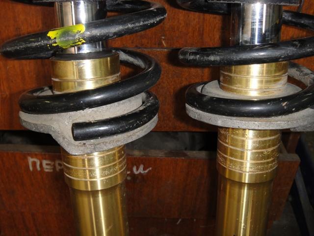

усем привет. кто нить пользовал такие аморты с нижней регулировкой и с таким толстенным штоком мотоциклетным? как ведут ся такие стойки?

Что значит слишком толстый шток??? У них просто конструкция такая - они так и называются ОДНОТРУБНЫЕ СТОЙКИ ПЕРЕВЕРНУТОГО ТИПА! В них внешний шток выполняет роль корпуса, а внутри есть еще второй шток, совсем тонкий, который не несет боковых нагрузок. Плюсы данного подхода: 1. Аммо держат большие поперечные нагрузки, что особенно актуально на Мак-Ферсонах в авто с жестким режимом эксплуатации (ралли, кольцо) 2. Как следствие первого - теоретически, больший ресурс, при прочих равных условиях 3. Лучшее охлаждение
цитатка с какого-то форума о бильштайновских стойках, насколько я понимаю, здесь исходные данные те же. На твоих фотках стойки под многорычажку, значит, нагрузок боковых еще меньше, единственное, как они зимой будут гонять никто не скажет, тока пробовать. Если они газовые, то на сильном морозе могут быстро сдохнуть. Нижняя регулировка не намного неудобнее верхней, когда под капотом барашка крутить, под колесо рукой залез и регулируй. А если это задние стойки, тогда однозначно удобнее - чем откидывать задний диван и разбирать обшивку, лучше под колесом покрутить))

FarStone =) спасибо огромное за информацию,очень полезная. а стойки задние не газовые. с верху штока находится золотник и через него закачивается воздух 0.8 -1.0 как на моцике,регулеровка нижняя,верхняя и регулировка высоты. вобщем беру=) чо уже тут думать то. теперь бы передние такого плана дождаться но пока нету=( есть только JIC-HKS и иные бренды а у них жесткость пружин 7-9 кг перед. это очень жестко=(

ХУЛИГАН, видел тебя недавно возле "автосистем", вроде не сильно хрупкий пацанчик))) 7-9 на передке нормально на цедре будет, не рассыпешься))) зато рулиться будет четко.
И еще - сзади конструкция кузова квадратная, а спереди - как буква П вверх ногами, соответственно, если ставишь жощще стойки с пружинами на перед, желательно распорку сверху между стойками воткнуть, потому что с нашими дорогами нагрузка на стаканы возрастет, кузов-то не новый, играть будет спереди. Ну это так, к сведению))

Привет! Уже давно ежу на "колах" всё устраивает,а у тебя ещё и двойное сжатие,отличные стойки! Это не шток,это стакан (это так называемые "перевёртыши")
пи.си. Необращай внимания на "барыг" местных(зависть страшная штука).Как ведут себя стойки,расскажет когда поездиеш. biggrin.gif

ХУЛИГАН, ты на народ особо не серчал бы, просто скорее всего никто особо про них и не знает. лично мое предположение, так я думаю на многорычажную подвеску смысла особого ставить их нет, просто такие стойки по своей сути являются усиленными для подвески "макферсон" где боковая нагрузка идет именно на шток стойки, а на многорычажке нагрузка идет на рычаги. у меня на субаре стоят бильштейны с таким "штоком" ямы и кочки отрабатывают на ура, но один черт жесткость достигается пружинами и меньшей проходимостью жидкости стойки через поршень. слушай а если например (если дешево и сердито) попробовать взять тот же субаровский бильштейн и поставить тебе, правда наверно с креплениями придется поколдовать.
