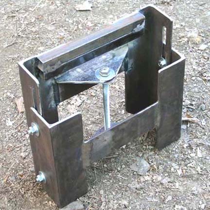

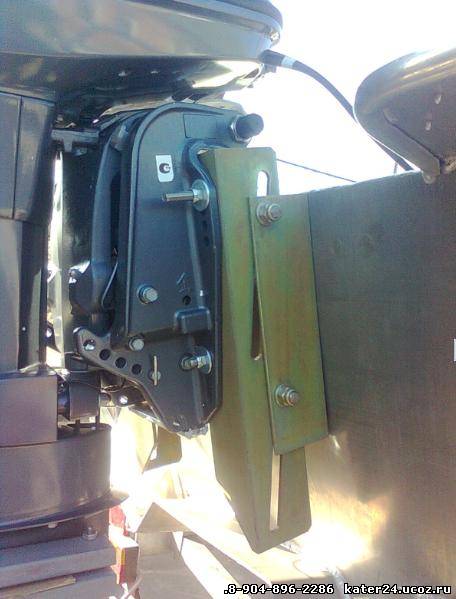

С обучением понятно. Теперь вопрос про водомет - я правильно понял что ямаха не делает водометн насадос - а делает одна из немногих американских фирм под конкретные моторы разных производителей?
И еще - под водомет надо транец делать выше чем под винт - а значит придется чтото кубаторить в этом направлении?

сообщение 9.8.2012, 9:54
Сообщение #392
Сообщений: 1783
Спасибо: 1693
Варианты транцев

я правильно увиедл - что на первой фотке - настенная крепилка телевизора??? smile.gif

Да очень сильно похоже на держалку для телевизора,но это регулируемый транец. Только что прилетел в Питер, могу посмотреть что есть в наличие из держалок для телевизора biggrin.gif
