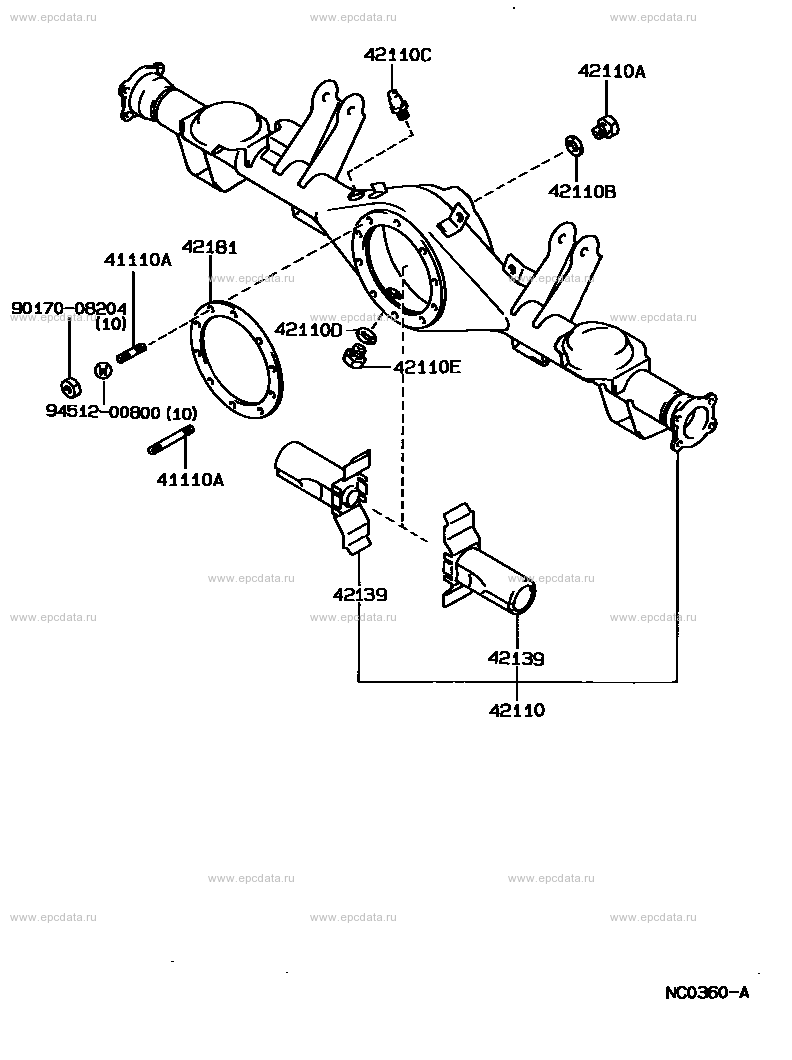

сообщение 25.4.2012, 22:30
Сообщение #214
а у нас ...
Сообщение отредактировал dissector - 25.4.2012, 22:32
