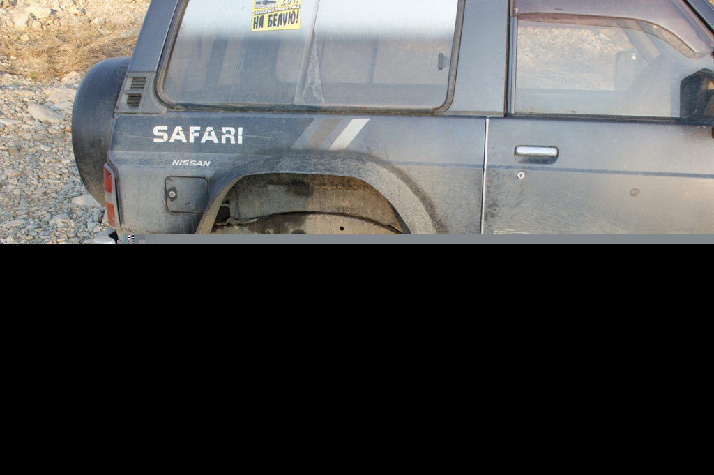

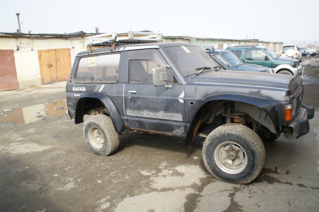

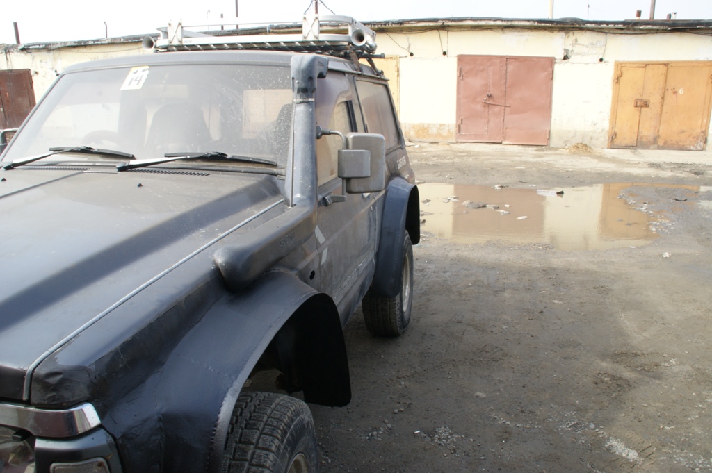

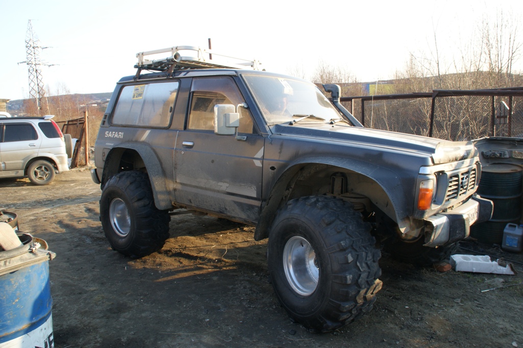

Вчера заезжал.. на заднем левом крыле (оно уже готово, только покрасить осталось) смог постоять.. и даже немного попрыгать).. а у меня так-то под 90 кг тушка)
сообщение 13.5.2012, 3:43
Сообщение #52
Готовый вариант... внутри кузова забыл сфотать, но там все тоже заделано и все красиво)

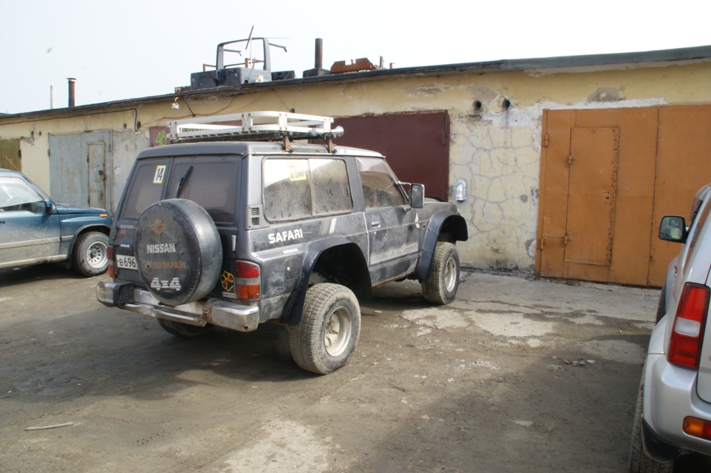

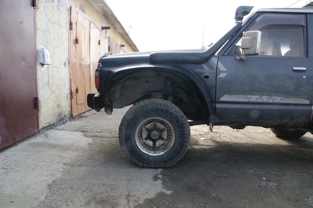

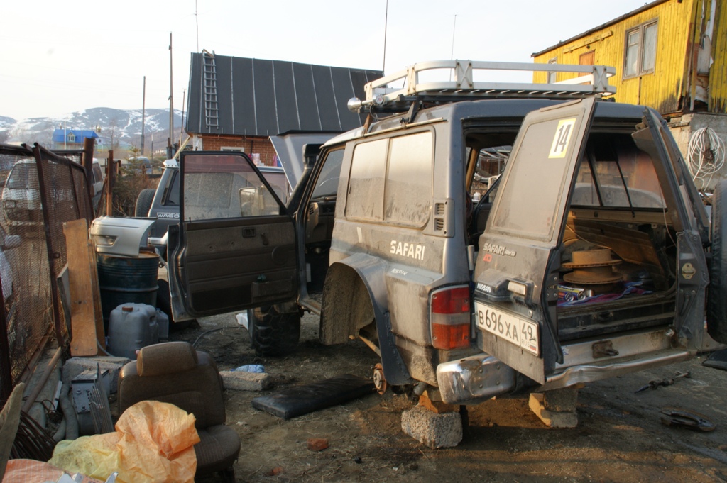

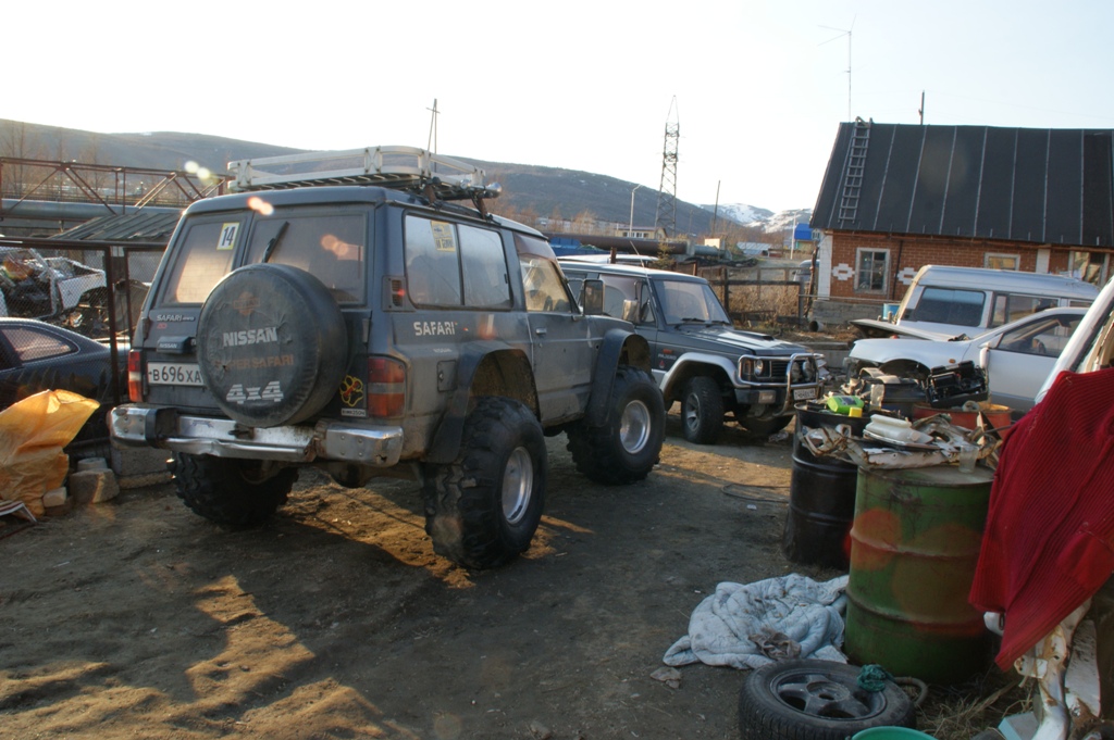

Очередная порция фоток... на морду уже поставили 38,5 смотрится очень даже гармонично)... как видно по фото запасы есть... на опе сейчас полная ревизия тормозной системы... суппорта собрали, завтра поставим и воткнем колеса... кожухи тормозных дисков буду приваривать.. половину болтов сорвало, не охота заморачиваться с высверливанием и нарезкой новой резьбы...

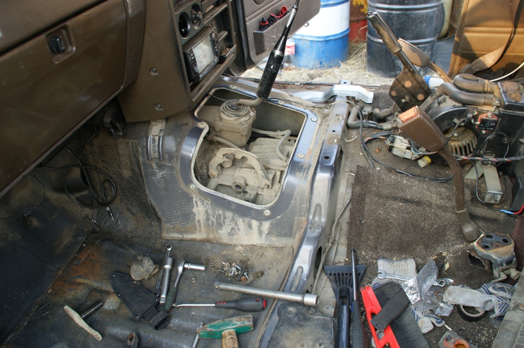

Нашел в чем проблема плохого включения нейстралки, для перехода на пониженную... рычаг КПП состоит из трех частей, так вот в том месте где он углубляется (на фото пружина) там поврежден пыльник... и все забито песком и густой смазкой... нижний шарнир весь в ржавчине... правда чую в нашем городе я фиг найду пыльники на этот механизм.. придется заказывать...

главное сейчас это пыльники на рачаг раздатки... иначе будет ай-ай-ай рычагу... он и так не в самом лучшем состоянии (нижний кусок)...

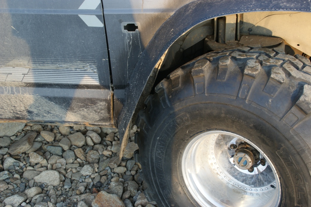

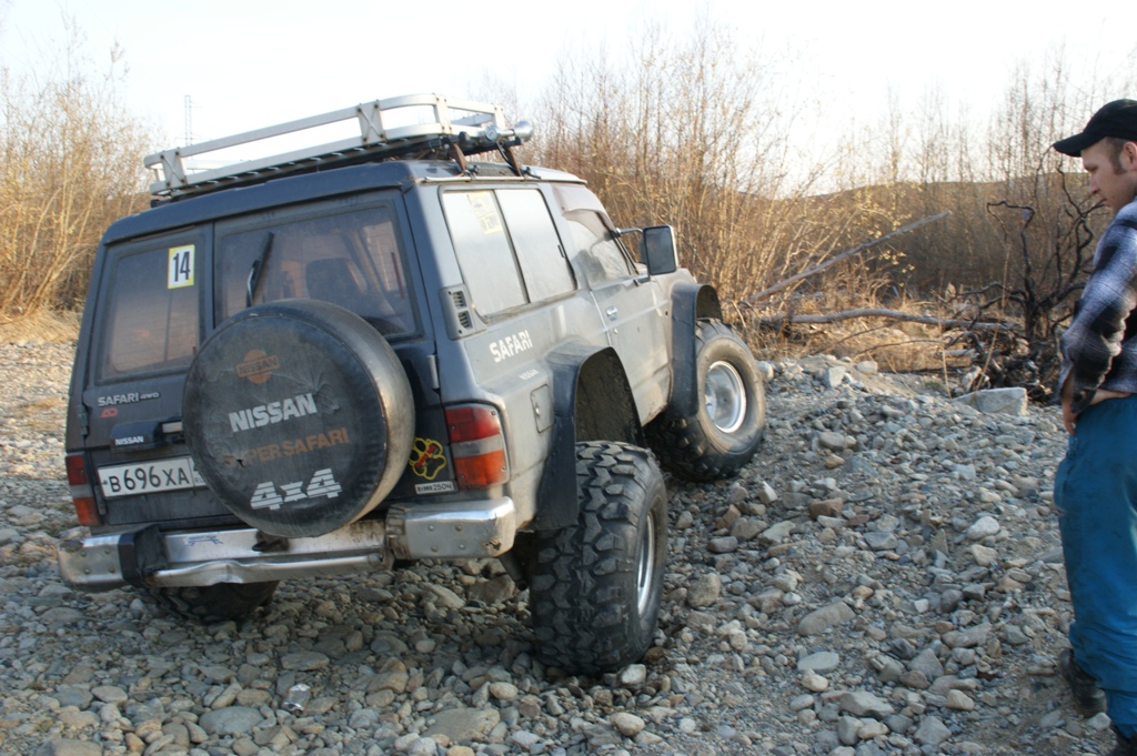

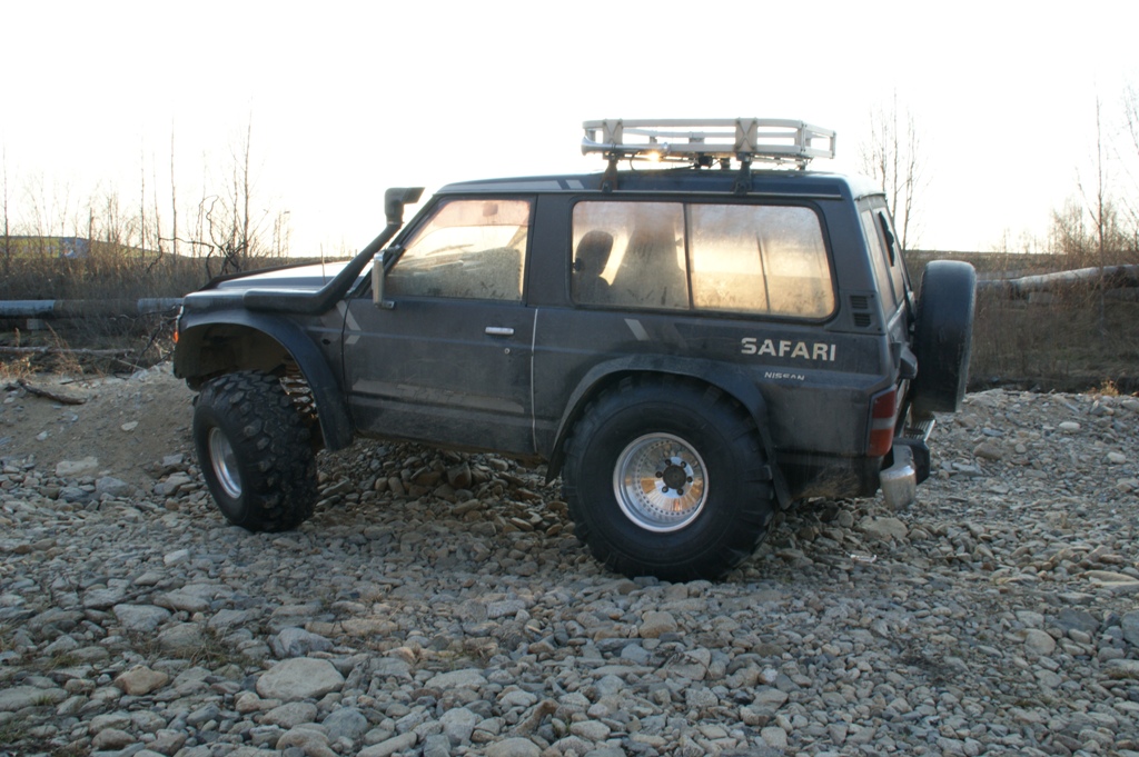

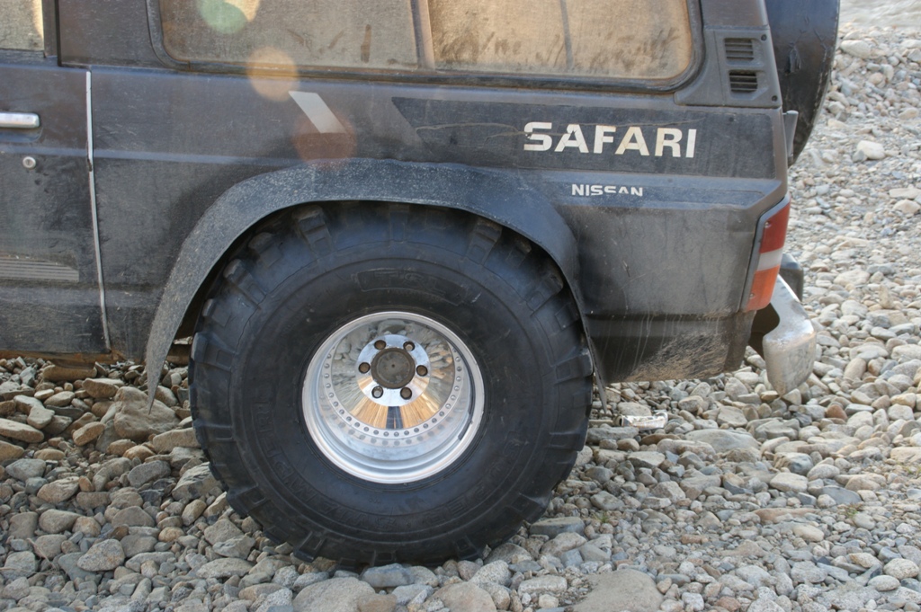

В общем вот такое получилось... но при испытаниях вылезло две проблемы... 1. задние колеса при сильном перекосе цепляют арки - это фигня...
2...а вот то что передние при повороте цепляют за кузов, это уже проблема.. завтра попробую срезать в ноль крепления подкрылка.. если не поможет, надо будет делать бодик...
p.s. на фотке где вид сзади справа, с правой стороны видно опу патруля)

BETEP, Рассмотри вариант - вместо тотальной резки кузова можно нарастить отбойники и уменьшить хода подвески.

23898, я в любом случае хотел отрезать эти куски.. а тут такая причина)... да и ходы подвески мне нравятся)...
Qosmio, если косяки исправлю, то еду.. иначе мне кузовом колеса порежет... а этого совсем не хочется...
