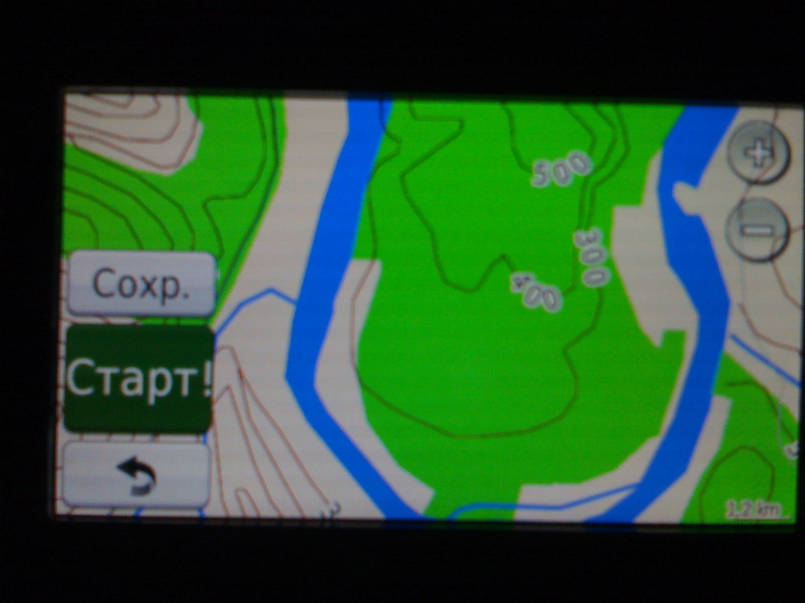

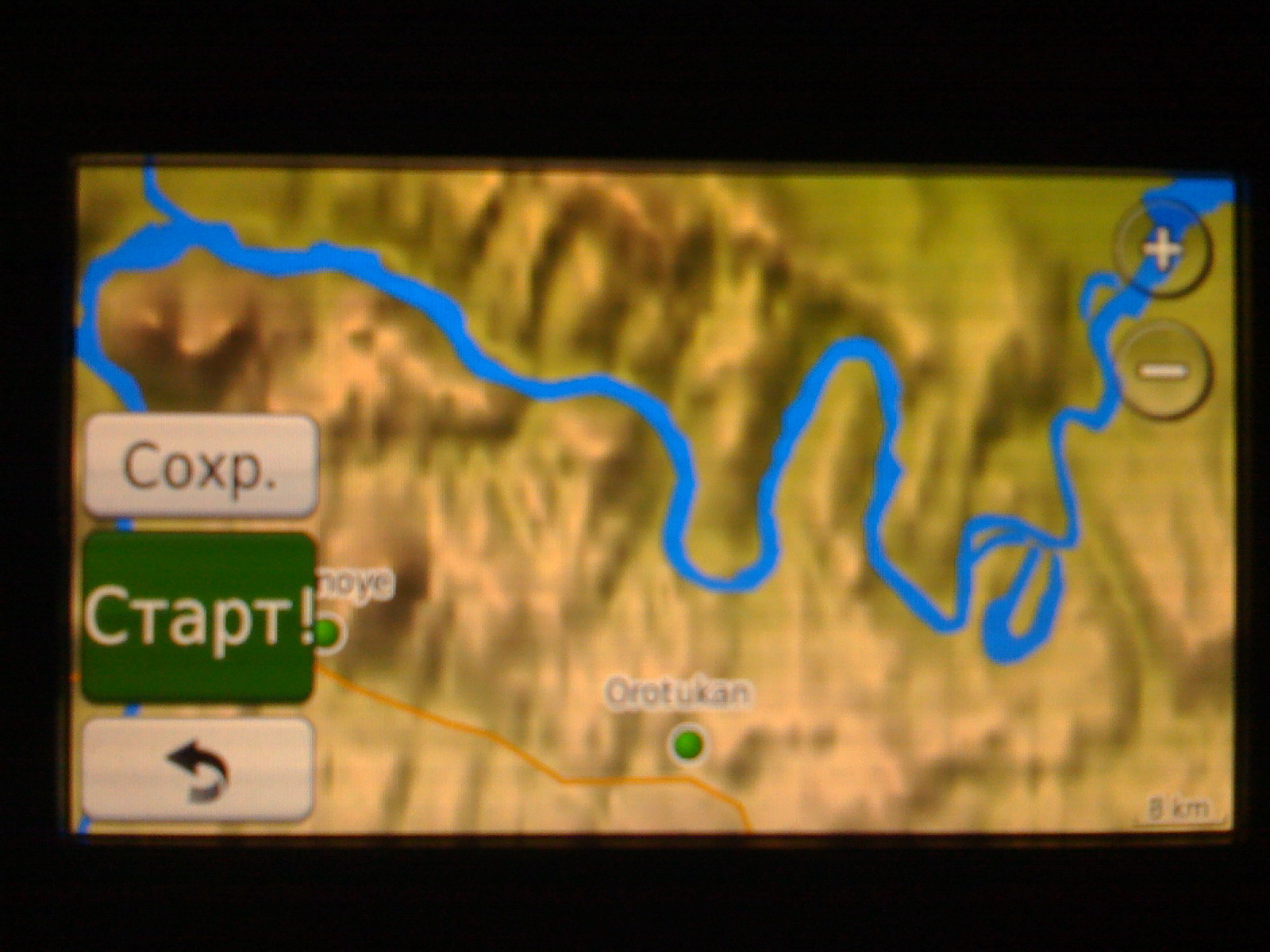

сообщение 23.5.2012, 10:50
Сообщение #62
fedor_pitnet, не, оно ссылается на имена файлов карты, которых на флэшке нету.
Но не суть. smile.gif Есть хорошие новости.
Попробовал поиграться с векторизацией на примитивном уровне (один слой всего создал), создал файл привязки координат, экспортировал проект в шейп. Скормил его GPSMapEdit, сохранил в польском формате, после чего оно дало шанс создать img для Гармина. Сделано, и карта залита в map на флэшке..... Не видит он эту карту sad.gif
То есть я пришел к тому же результату, что и ты. А это уже тенденция.... Значит файл карты создается как-то не так, чего-то в нем не хватает, возможно FID надо задавать, а может TYP-файлов не хватает каких-нить. Мы уже убедились, что с новыми Гарминами некоторые старые трюки не проходят, sendmap уж точно не работает с 14хх нуви.
Чистый акт отчаяния - вспомнил про конвертер гарминовских карт GmapTool. Пропустил свою карту через него, получил новый img, залил на флэш - карта п о я в и л а с ь в меню карт. Подключается, и мой слой на ней виден!!!!
Фиг с ним, идем дальше. Взял тот img, что делал ты, и с ним те же манипуляции - мля, все получилось. Кстати исходник и релиз отличаются размером буквально в 700-800 кб, т.е. конвертер что-то туда добавляет.
Но, остается все та же фишка: если подключена фирмовая карта от Гармина, то она забивает кастомную.
В общем я отключил все карты, кроме твоей реставрированной.
Результат:
с 8 км все штатно-убого
с 3 км - ваще ни о чем
зато с 1.2 уже видна топография
думается, что способ найден, теперь тебе нужно пробовать делать все то же, что и делал, только прогонять потом карты через гмаптул.
Возможно, обойдется пока без Орегона, если время поджимает.
Спасибо! — Aleks_Vl fedor_pitnet

не понятно, почему при подгрузке доп карты, трассы две становится, и чего точность такая малая 13 метров?
посмотрел твою карту около сокола, вроде нормально выглядет.
Сообщение отредактировал fedor_pitnet - 2.6.2012, 17:01
хочу обратно в тайгу там нет таких животных как в городе.
сообщение 2.6.2012, 19:43
Сообщение #70
fedor_pitnet, 13 метров - заводская установка минимума высоты, я так понимаю.
Две трассы - ну, гармины "славятся" своей точностью. Я писал уже, что едем по трассе, а нави показывает, что двигаемся параллельно ей по тайге метров в 20-30 сбоку. smile.gif
ИМХО, карту надо использовать одну какую-то, остальные отключать, или забить на параллельность.
Твою отсканенную gosudarstvennaya-geologicheskaya-karta-sssr-p56-xiv.jpg я привязывал через Гугль Earth. Фиг оно совпадает в деталях sad.gif, процентов на 65-70% от силы.
Это нужно иметь в виду и смириться с этим., просто учитывать этот момент.

fedor_pitnet, Добрый день. Сегодня набрел на эту тему. Если ещё актуально отображение растровых карт на Garmine, имею возможность показать на примере Dakota 20. Если надо - в личку или тел. в подписи.
