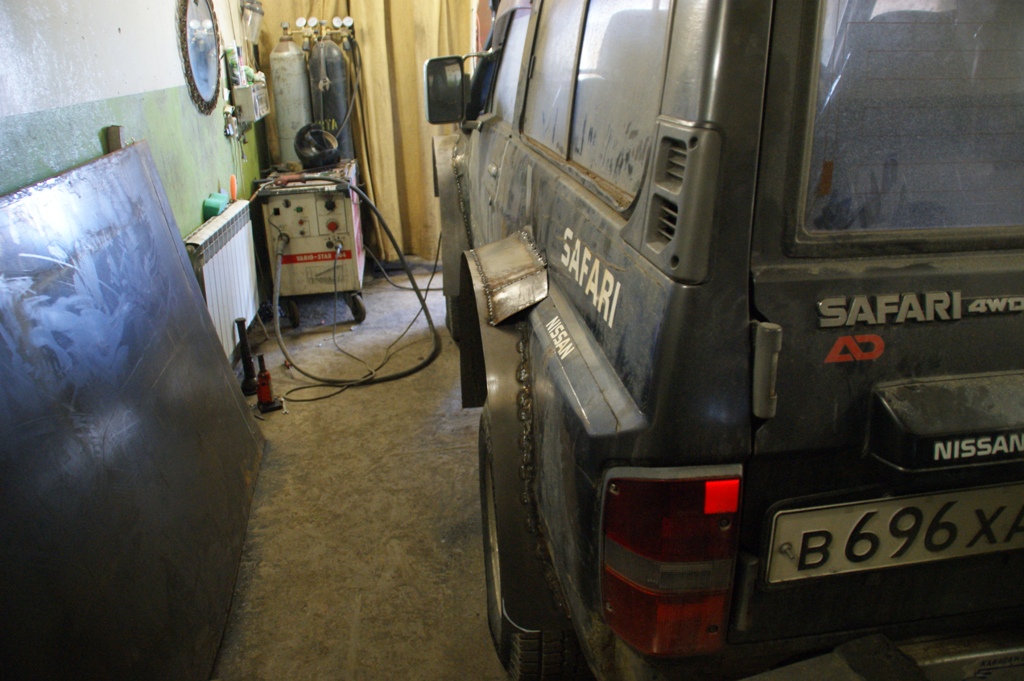

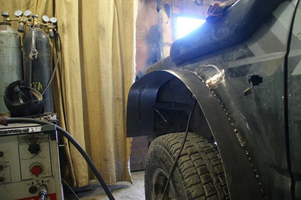

BETEP, А кто тебе крылья-расширители варил? Сколько стОит?
ASS
сообщение 8.5.2012, 16:09
Сообщение #44
Сообщений: 10052
Спасибо: 2919
23898, Ему еще их варят =))) Варит Денис в Гэлудовских гаражах
