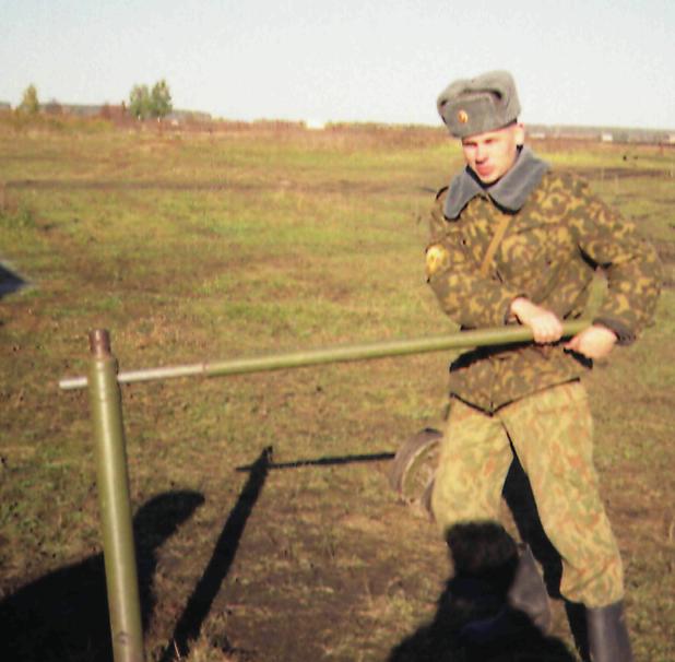

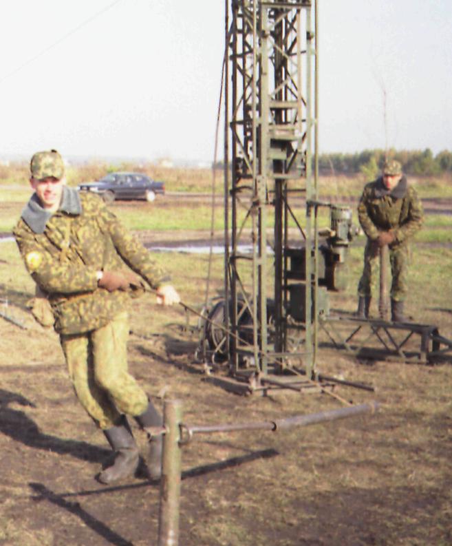

У связистов есть приспособа для растяжки антен в поле.
М ощный шнек с бобышкой с верху под лом и кувалду.
Вбивается для затравки, а потом вкручивается ломом.
А потом так-же ломом и выкручивается.
манго

kib
сообщение 16.12.2008, 1:57
Сообщений: 14
Спасибо: 4
Длинна у приспособы около метра, диаметр трубы около 70-80мм,шнек 150-200мм.
Нижнии конец заостренный.
Можно зделать любого размера,
А стандартным я в армии зил131 на лебедке из балота( не очень глубокого) тащил.
Сообщение отредактировал kib - 16.12.2008, 1:58

Цитата(ДЮЙМ @ 18.12.2008, 22:01) *
сделать сию приспособу не проблема. Но мерзлота не позволить проникнуть глубоко. Пользовался обычным ломом. Весьма эффективно.
Забив лом нет гарантии его достать.А эта штуковина при закручивании может подбиватся кувалдой,а потом выкручивается.
Сообщение отредактировал kib - 20.12.2008, 23:58
KV2008
сообщение 28.2.2009, 2:42
Сообщений: 1849
Спасибо: 793
     Имел счастье крутить такие приспособы. Поэтому несоветую. Размеры сами оцените (шнек уже в земле), вес тоже немалый. Кроме того, на фото - г. Орёл, конец сентября. Это Черноземье. Если вкручивать такое чудо у нас - даже боюсь подумать... В Подмосковье зимой одного бойца садят сверху и 6-7 человек "играют" в карусель.
