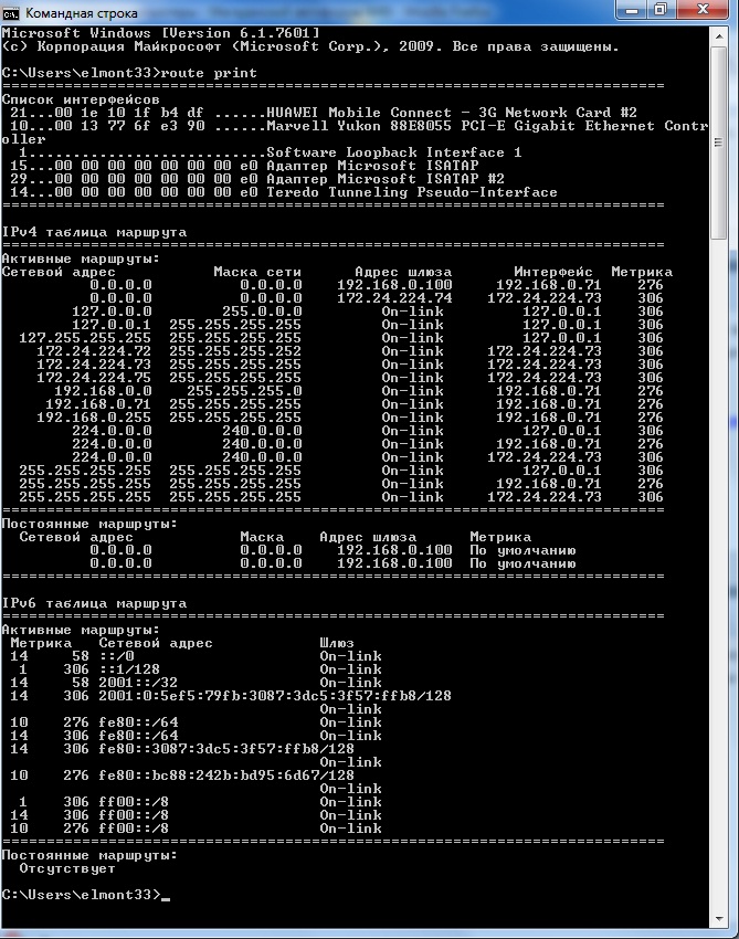

А мне, а мне тоже расскажите кто-нить....Такая проблема...На работе сетка...по ней интернет....свой лимит исчерпал и хрен с ним....втыкаю мобильный модем....не работает, пока сетевуху не отключу....в свойствах тисипиайпи пробовал сбрасывать настройки айпи, днс, шлюз на автоматические....пофигу....включаю сеть - отрубается интернет модемный....а мне надо, чтоб и локалка и модем работали одновременно....

LIIaLoPaI, smalkin, ребят, мне кажется, это чисто виндюковский прикол....у меня на ноуте сеть- проволока....на другом ноуте сеть по вайфаю и такой же модем стоит.....и у нас одна и таже история.....врубаем сеть и отрубается инет на модеме.....оно бы и хрен с ним, но часто нужно одновременно и то, и другое...

elmont33, момед по дефолту обязан брать более низкую метрику и все запросы заворачивать на себя. с МТСовскими давно не сталкивался, а вот на новом Мегафоновском ПО есть такой косяк (раньше не было). Он по умолчанию работает как устройство NDIS - и картина получается очень похожая на Серегину. Убираешь эту галку и ставишь как устройство RAS(модем). Все начинает работать как ему и положено.
Посмотри у себя в настройках, может тоже что-то подобное ввели?
А вот это в первую очередь.
сообщение 18.4.2012, 13:55
Сообщение #3472
LIIaLoPaI, а его даже сразу будет видно по таблице маршрутов. Если метрика модема встала бОльшим номером, чем у сетевухи - то это именно оно. Если модем встал как ему и положено, то его метрика по-любому будет <= LANовской.
еще косвенный признак, если в МТС-менеджере нажать кнопу "Подключение" (активировать соединение), то невозможно будет программно отключить сетевушку... потупит и оставит включенной или заматерится, что невозможно выполнить операцию.
это где такую галочку поискать ?
сообщение 18.4.2012, 21:27
Сообщение #3475
elmont33, в настройках Сеть в коннект-менеджере МТС поищи.
у тебя вон точно - метрика модема - 306, а сетевухи - 276. Вот оно все пакеты и пихает в локалку.
если непонятно, то скриншот коннект-менеджера сделай в части сетевых его настроек.
а сперва можешь попробовать route -f, очистить таблицу маршрутов и перезагрузить комп. Пробовать что вышло, снова смотреть роутинг на предмет метрик.
