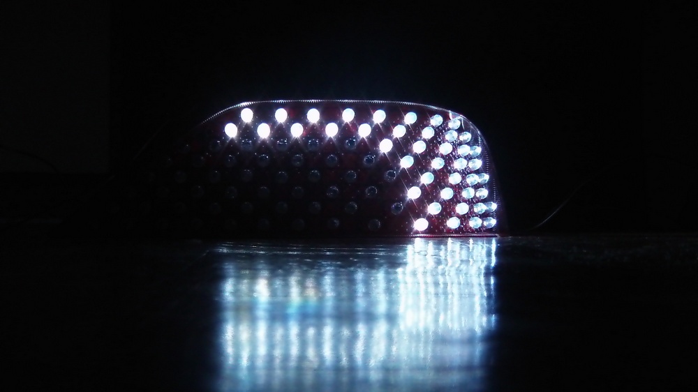

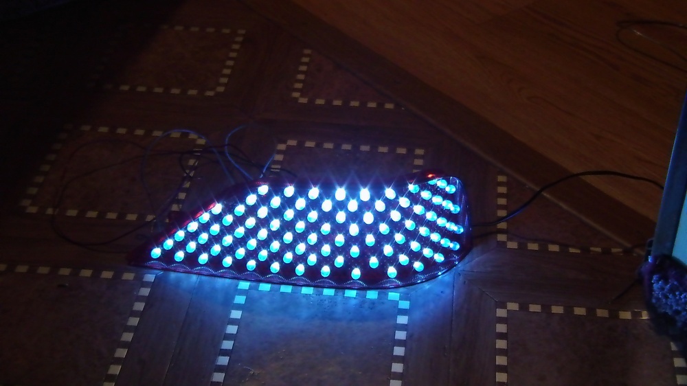

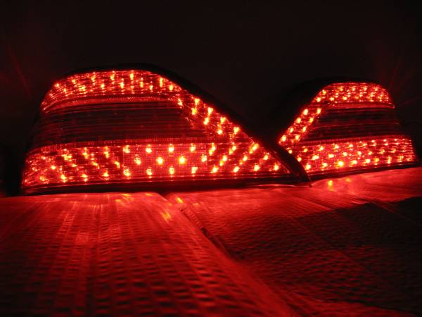

делаю диодные стопы. набрал диодов 12вольт каждый, кол-во в одном стопе около 280шт. это с поворотником,габаритами, стоп сигналом и задний ход. вопрос,чего можно ждать от электроники,нужны ли будут сопротивления и тому подобное?? подключать собераюсь паралельно каждый отсек их будет 4.
картинка так чисто для примера и зрения=))) у меня другие стопы.
за всё существование Y33 кузовов цедро-глорий,не выпущено ни одного тюненого стопаря=( на яху и ин-джапан цена за диодные стопы доходит до 850у.е.+доставка. это дорого конечно. вот пробую делать себе за меньшие деньги и большим гемороем, потому как отверстия сверлить устал,уже 100шт. насверлил а есчо их куча кучная=) вобщем ппц.

ХУЛИГАН, если 12вольт никаких сопротов не нада

вобщем получилось как то так unsure.gif    верхняя часть диодов переходящая в бока это ходовые огни вторая половина отсеклась под стоп сигнал а так  будет гореть весь стоп когда на тормоза жмеш. это только первый второй  завтра начну. + есчо поворотки и заднего хода огни нужно делать. вобщем работы хватает. сверлить офигеть как нужно точно, второго шанса не будет вообще, рассеиватель ооочень хрупкий так что понадобятся новые качественные сверла. сверлил в 2 этапа сверло N-4 а второе N-8 светодиоды  диаметром 8мм. входят очень плотно с нажимом но если погулять сверлом хоть мк. то писец будет болтаться как карандаш в стакане=)))  самое нудное отверстия дрилить=)

диоды качественные? а то если будут перегорать, то... мне жаль такой труд
ХУЛИГАН
сообщение 10.8.2012, 23:13
Сообщение #460
Сообщений: 2136
Спасибо: 603
а как узнать качественные они или нет? свечение у всех ясное и четкое, размытости и помутнения нет. а вот катод с анодом я ни как не рассмотрю=))) будет конечно тоже жаль но такова жизнь=) не стоит расстраиваться,всё чинится и меняется. ни что не вечно. конечно есть диоды большие по 270-315руб 1шт. но нафига они такие золотые нужны.=)

ХУЛИГАН, респект за такой труд! молодец
ТОЛЬКО ОБЯЗАТЕЛЬНО надо поставить стабилизаторы тока/напряжения на светодиодные блоки, ибо напряжение в сети авто меняется
Этого ОЧЕНЬ не любят светодиоды, особенно если подключены группами.
Надеюсь твой труд продержится очень долго.
Не поленись, изучи в интернее тему подключения светодиодов в авто
там не всё так просто.
Надеюсь увидеть твои труды
