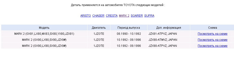

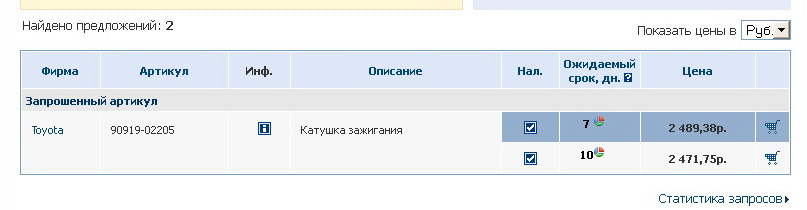

Arvike, т.е. ты завелся, отъездил день, а потом умерли катушки?
блин, вот давал же себе зарок без номера кузова ничего не говорить... я-то тебе все сую от сотых Марков smile.gif
если верить экзисту, то код детали для 90-х кузовов - 90919-02205
одни и те же ставились на такие:
В общем, вкратце так: смотря с какого 2JZ предлагают.
Твоя катушка стояла на:
Марки, Кресты и Чайзеры в 80-х и 90-х кузовах - только 1JZGTE
Аристо в 14 кузове (JZS147,UZS143) - 2JZGTE
Сарай в 30-м - только 1JZGTE
Супры-японки в 70-х - только 1JZGTE
а Супры в 80м кузове (под все рынки) - 2JZGTE
