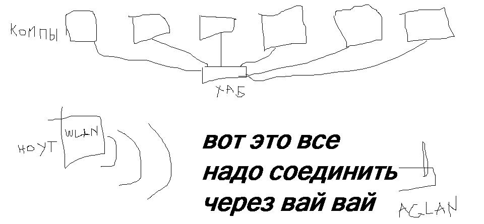

че надо купить , чтоб 6 компов объединенных сеткой и один файваем(wifi) пристыковать к точке доступа маглана(wifi)?
почку доступа или роутер?
Сообщение отредактировал dissector - 16.3.2012, 0:59
сообщение 16.3.2012, 1:17
Сообщение #3157
dissector, обрисуй-ка топологию подробнее?
"6 компов объединенных сеткой и один файваем(wifi)" - у меня как минимум три варианта сетки, соотв. и подключения к WAN разные.
сообщение 16.3.2012, 6:05
Сообщение #3158
вот
сообщение 16.3.2012, 8:43
Сообщение #3159
dissector, ноут сейчас ни к чему никак не подключен?

dissector, в твоем случае или недешевый вариант, или геморройный. Какой выберешь?
одним устройством не обойтись, полагаю.
Это ты свой офис что ли хочешь подрубить?
