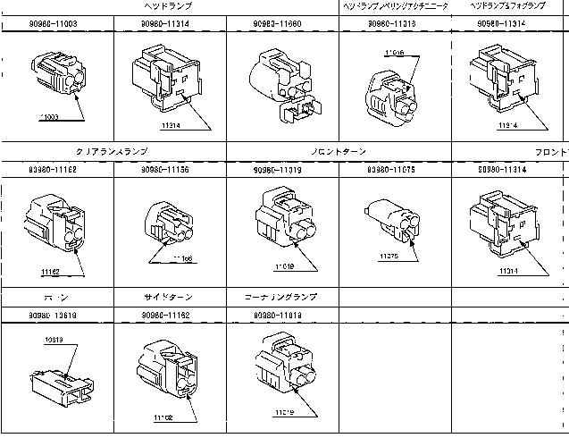

Arvike, согласно japancats.ru, с любого авто, кужа ставилось это двигло: ALTEZZA/ALTEZZA GITA ARISTO CHASER CRESTA CROWN CROWN/CROWN MAJESTA LEXUS GS300/400/430 LEXUS GS300/430 LEXUS IS200/300 LEXUS IS300 LEXUS SC300/400 MARK 2 ORIGIN PROGRES SOARER SUPRA . Модель по каждой марке надо смотреть отдельно.
код детали скажи по картинке и какая модель мобиля интересует.

Торонага, на твоей картинке нет этих запчастей, нужно смотреть в электрической части каталога - ПРОВОДКУ , там есть прям вкладка
Arvike, смотри прям на фишке, там 5-ти значный номер должен быть... ( это вторая часть оригинального номера)...
Первая часть номера на всех фишках 90980-***** , а дальше твой ....
Вот блин, кто бы мне на -FSe глянул , а то мои тож поломаны половина )))))))
Спасибо! — Arvike Торонага

на фишке написано просто 11246, или 11248 (насчет последней цифры сомнения (надломана))

Arvike, смотри тогда другую фишку, т.к. бывает в природе и такой и такой номер....
Сообщение отредактировал Arvike - 12.3.2012, 14:52
exPloZive
сообщение 12.3.2012, 15:16
Сообщение #3832
Сообщений: 3523
Спасибо: 1425
Arvike, 90980-11246 получается , теперь можешь смело их заказывать, в городе думаю их нет.

Arvike, заказать можно, картинки нет. Там будет только пластик , придётся спец инструментом (может и просто чем то тонким и подходящим) разрядить старую фишку - высвободить контакты ( штырьки прихваченные к проводу) и зарядить в новую фишку.....
