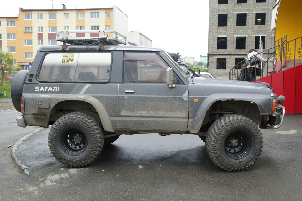

сообщение 22.6.2011, 16:19
Сообщение #88
Вот)
JudgeSlayer
сообщение 22.6.2011, 19:10
Сообщение #89
Сообщений: 715
Спасибо: 651
А теперь рассказывай сколько все это удовольствие тебе вышло "от и до" smile.gif
