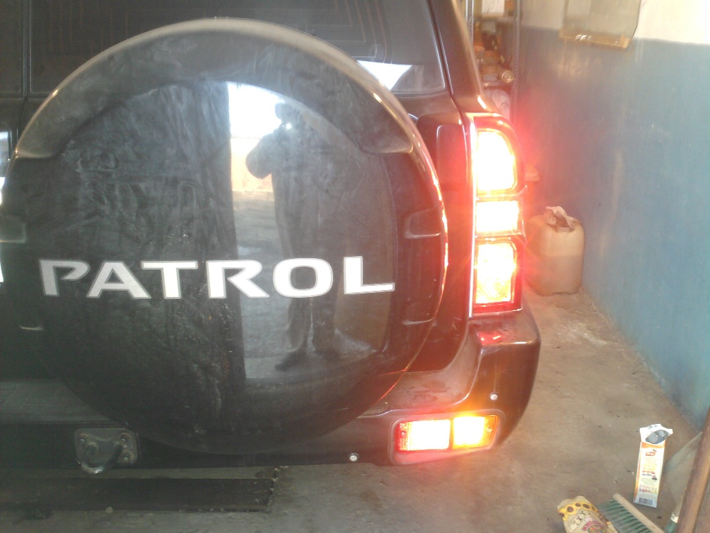

А хотел сказать что я оживил задние фары на 61 патруле. получилось очень даже прикольно. В большой фаре сверху в низ: сначала габарит + стоп, затем задний ход, и просто стоп. Ну и в бампере габарит + стоп, поворотник.
Еще заморочился к верхней фаре подвёл от поворотника провода, хотел сделать чтоб верхние фары как на американцах были красными поворотниками, но не получилось, они начинали в разнобой мигать, не особо шарю в электрике biggrin.gif .
Получилось в общем очень красиво, особенно вечером. фото прилагаю
Я тоже оживлял, только габарит+стоп у меня нижние, а просто стоп-верхние. И надо предохранитель на 15А ставить на стопы, вместо штатного на 10А.
