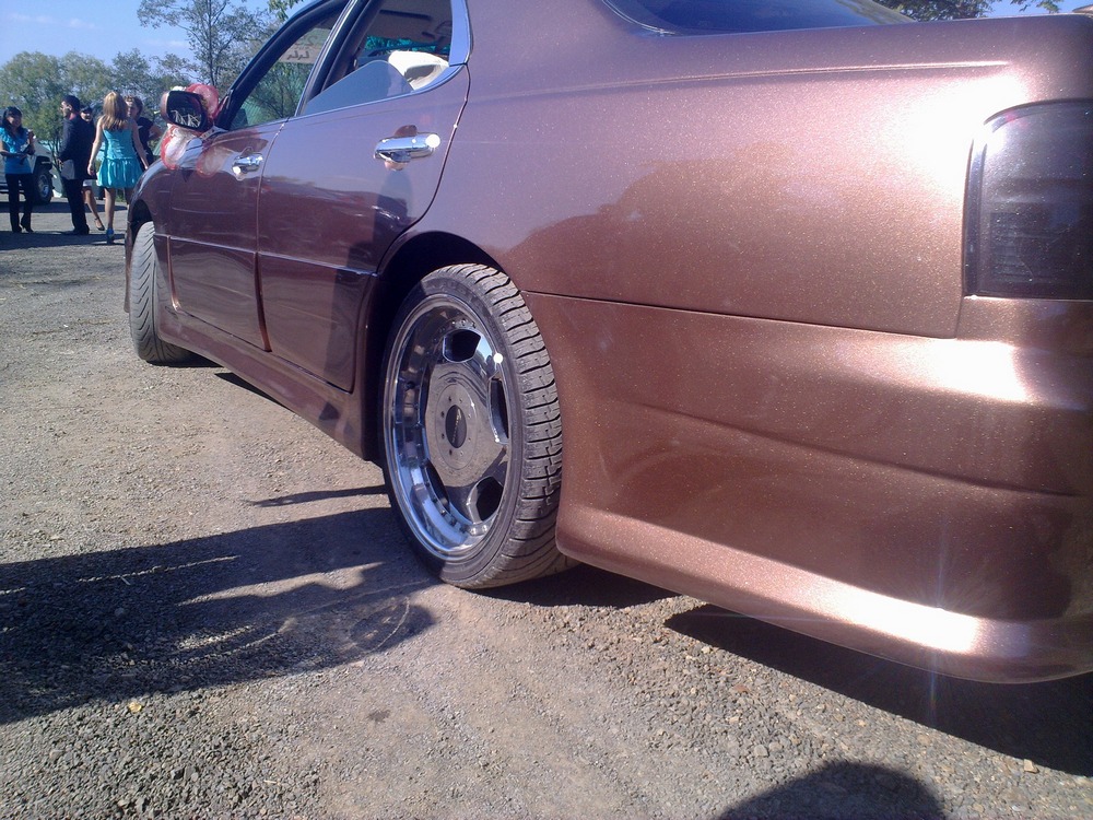

вот ребята эта подвеска! стойки разборные идут уже сразу с завода. так что проблем нет никаких вообще с этими кайловертами wink.gif
стоят 19 тапочки. вобщем стойки без проблемные оказалися=) это пояснения владельца этого авто!
нашол есчо такие но сайт московский и цена за бу уж через чур залуплена 33тыра без доставки без ступиц те отдавали за 12тыр со ступицами. эх жаль что не взял я их=))) ну ни чего потом возьму, если будут=))) вас не вкоем случае не упрекаю, так как сам должен выносить решение брать или не брать wink.gif но на будующее возьму полюбому! ееее dance2.gif
КРАСАВЕЦ ЦЕДРОН!!! УХ СИЛИЩА!!!
