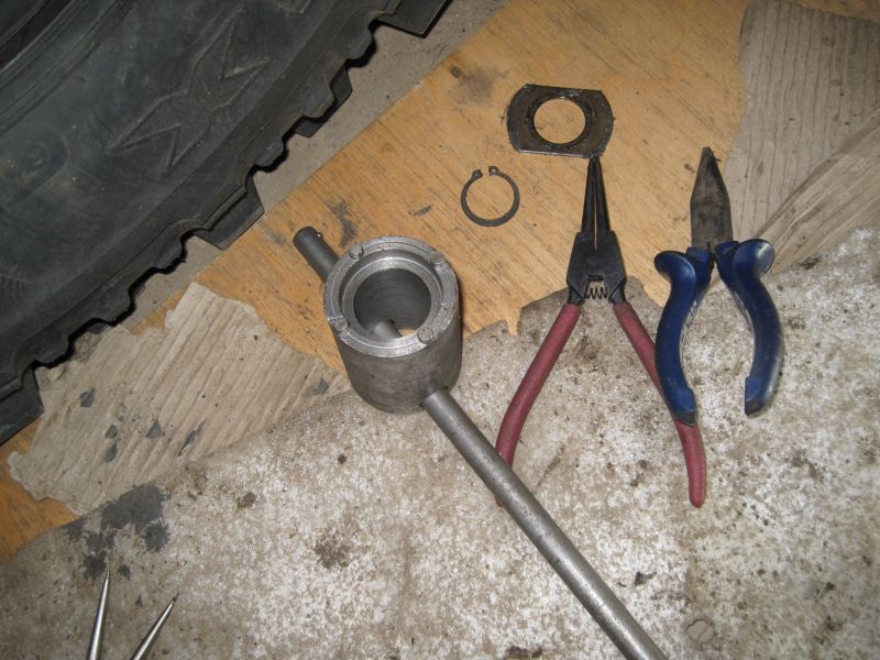

Возникла необходимость отвернуть такую гаечку. Варианты с бородком или зубилом отпадают, т.к хочу всё сделать аккуратно. Может у кого завалялся спец. ключ или какие другие мыслишки есть, если нет, придётся заказывать ключ токарю. Буду благодарен за помощ.

из ненужного набора головку на 32 или больше ... меряешь, пилишь болгаркой
Головка не залезет если только глубокая(высокая)

Чет я гайку не вижу, там вроде надо только стопорное кольцо снять и все.

Да есть там гайка

есть ключи накидные-трещотки такого размера.им реально подлезть?
(ключ именно накидной, но с трещоткой, плюс изгибается под угол)
я думаю как раз накинется. видел разные размеры в маз-центре

штука с дырками и есть гайка) на пыже на ступице такая же стоит
З.Ы. также из трубы подходящего диаметра можно сваять, нужна труба, болгарка и сварка гайку приварить чтоб динамометрическим ключом тянуть. усилие затяжки не большое, пойдет практически любая труба

Либо изобретать ключ типа "марытшки", либо зубило-отвертка, для того и дырки

ммда=))) если без наворотов то откручиваются такие вещи тем что под рукой, две отвёртки по размеру дырдочек и третья меду ними и крути се на здоровье. это так чисто чтоб на трассе не стоять и не ждать (спец ключа) =)))
сам пользовал этот метод и всё норм .

зубило или бородок молоток и все норма

Спасибо за подсказки и обсуждение вариантов. И отдельное СПАСИБО Krokodil Vasy за предоставленный ключ. Открутить бородком и молотком-дело не хитрое и в экстренных ситуациях думаю самое верное, с этим не поспоришь =)

Разные варианты исполнения ключей+чертёж. Взято с просторов интернета.

а если просто вкрутить пару болтов в уже имеющиеся отверстия и рычаг между ними? не получится разве?

Faust, в данной гайке нет резьбы в отверсиях

чет след там от болтов есть. думал резьба=/
