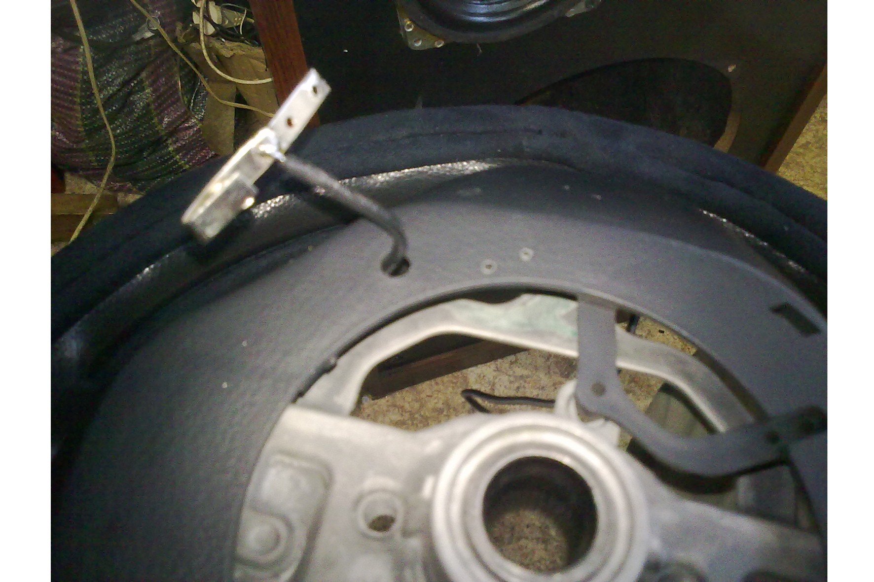

Прикупил себе девайс подогрев руля но им не удобно пользоваться так как провод мешает рулить и приходится сидеть ждать когда прогреется и руль отсоединить провод питания и только потом можно спокойно рулить чтоб не мерзли руки .
решил я решить как то этот головняк и было решиние запитать на постоянку пидогрев , и так :
сначало разбираем (снимаем) руль и кожух рулевой колонки
потом вырезаем самодельную шину и крепим её к кожуху рулевой и смотрим чтоб она не мешала родной шине которая идет на сигнал и подушку безопасности и не вылазиле за пределы кожуха
если все получилось хорошо то припаиваем провод "+" (с подготовленым предохранителем и выключателем) и собираем кожух наместо и прикручиваем нашу Шину .
теперь осталось стелать бегунок на руле чтоб был контакт постояный к рулевому колесу и у нас постоянно работал подогрев (так как минус уже есть на руле то мы его сразу прикручеваем к рулю)
остается провод"+" в месте с бегунком .

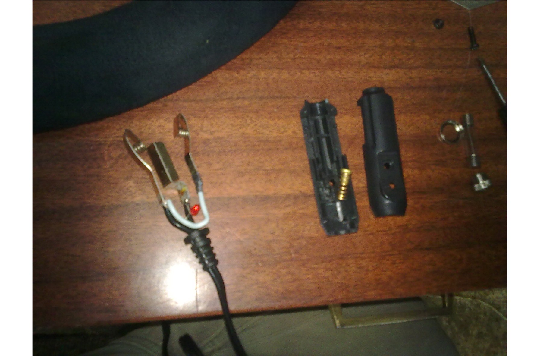

Бегунок я сделал из подручных средст (это был прикуриватель) минусовой контакт как рас подошол в роль бегунка .
припояв все контакты (и питание от прикуривателя через предохранитель и выключатель) готово собираем все наместо проверям контролькой питание и проверям на деле работает или нет.
Все получилось функция подогрева руля работает едиш и руль грется
