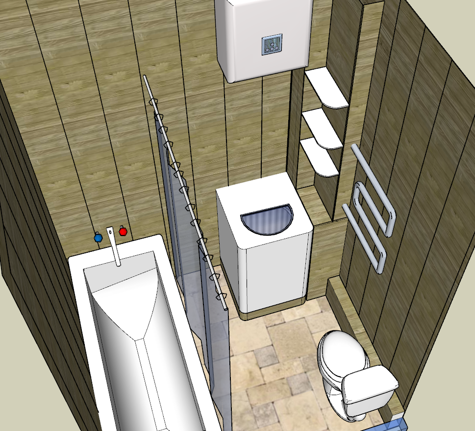

Примерно так, цвет не такой конечно будет.
вид сверху -

Авто-кто, я так понимаю вход ТАМ, откуда смотрим)))
В какой программке дизайнерствуем?

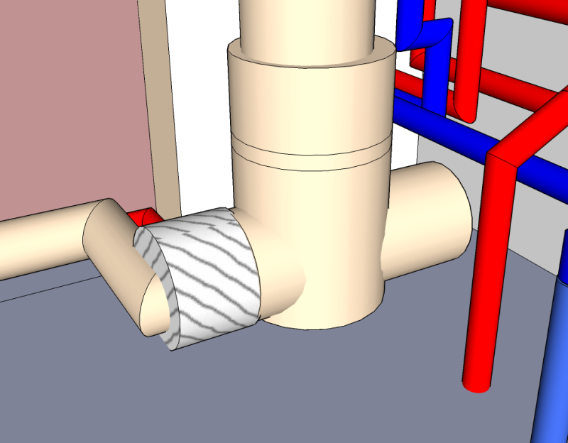

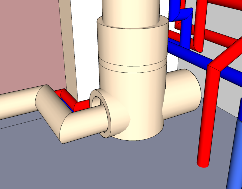

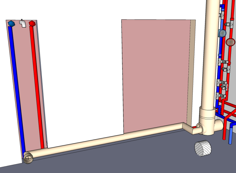

Шабашка.
Кто-нибудь умеющий возмется пробить в стене выемку, толщина 7 см.?
Скорее это будет проём, то, что на рисунке розовое - это уже другая стена.
И заодно надо отрезать от чугунной крестовины один из патрубков 100, заштрихованный который
Чтобы получилось вот так
и чтобы присоединить туда трубу 50, которая идет от ванны.
Мне из-за этого патрубка надо стиральную машинку на 12 см поднимать, либо на 10 см ставить дальше от того места куда нужно,
либо в самой машинке корпус дырявить.
★ Дзен познается в пробках.

Не пойму, задача непосильная или что?
Срочно требуется сантехник и разбиватель стен.
1. пробить выемку в стене (толщина стены 7 см)
2. что-нибудь сделать с тройником (рисунок выше)
3. сварить полипропиленовую систему (элементы уже все есть, нет только паяльника)
Если сантехник и мастер по стенам окажутся в одном умелом лице, то ещё лучше...
