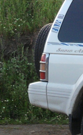

 А где можно достать правый угол заднего бампера?
а то у меня вот

Можно склеить. Собрать все кусочки, склеить суперклеем для формы. Помыть, зачистить шкуркой внутри и обезжирить.
Внутрь положить стеклоткань и залить эпоксидкой. Получается что-то типа карбона. Можно кувалдой бить smile.gif
Снаружи зашпаклевать трещины и недостающие куски бампера шпатлевкой типа "FLEX наполнительная полиэфирная".
Позвони после праздников, подьеду покажу на своей.
