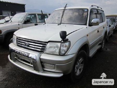

мож поскажет кто где купить бампер такой?

Zachinitel, заказать новый!

новый это хорошо,только вот дорого...

Zachinitel, сколько дорого? узнавал? порой новый дешевле б\у.
