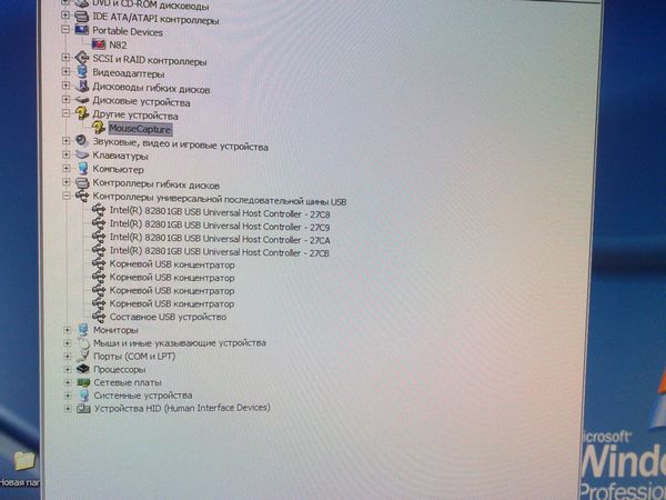

Подскажите пожалуйста! Если я вставляю флешку или другое устройство в USB-раззъём, то комп пишет: Это устройство может работать быстрее, если его подключить к порту USB 2, на этом компьютере скоростные хост-контроллеры не установлены. И такая хрень уже давно. Копирование фильма на флешку занимает минут 40-50.

сообщение 11.12.2011, 20:36
Сообщение #2368
Borman, заходишь в Диспетчер устройств, находишь там USB-контроллеры, USB-концентраторы, хост-контроллеры или что у тебя там есть. Удаляешь их все к фигам, перезагружаешься, тупо ждешь пока они вновь найдутся и установятся, перезагружаешься, проверяешь как стало.
Пишешь сюда помогло или нет.
Спасибо! — Borman

Всё сделал так, как Вы сказали. Поставил копировать на флеху фильм 3Гб, пишет: осталось 90 минут.
сообщение 11.12.2011, 22:16
Сообщение #2370
Borman, н-да, грустно.
Про USB 1.1 все также пишет?
опыт работы с реестром Винды есть?
И версию системы озвучь, плз.
PS. Короче, чтоб не ждать долго. Подозреваю, что отключилось кеширование записи на съемные носители. Надо восстановить теперь.
Сообщение отредактировал Торонага - 11.12.2011, 22:29
Спасибо! — Borman

сообщение 11.12.2011, 22:58
Сообщение #2372
Borman, ну, так может и лучше. Так как могуть быть и иные причины: дрова на чипсет слетели, скажем, или загадился ключ с upper filters.
Про низкую скорость порта пишет по-прежнему?
В другие порты флэш втыкался ли? особенно во встроенные в мат. плату порты. Там какая картина?
Желательно получить ответы на все вопросы. Может и не придется никуда везти.
И очень хотелось бы видеть скриншот диспетчера устройств или лог Эвереста (если таковой установлен).

Да всё по прежнему. Пробовал во все порты. И скрин не получается сделать.
сообщение 13.12.2011, 0:47
Сообщение #2376
KAMAZ, большой файл-то?
вот тебе прога, заводишь, в окошке попытайся из всех ЮСБ-устройств определить свою флэшку. Напротив нее поставь галку, Выход. Перезагрузка. Заводим снова прогу, проверяем, что галка сохранилась. Теперь проверяешь что стало со скоростью. Этим мы принудительно включим кеширование, но... Назойливое напоминание о низкой скорости порта скорее говорит о том, что надо бы дровишки на чипсет восстановить-обновить. А может и аппаратное, хм-м-м.
Модель материнки, если можно?
Кеширование все равно включай.
Прикрепленный файл  FlashWriteFastXP.rar ( 135.19 килобайт ) Кол-во скачиваний: 188
А кто за зверь такой MouseCapture? какой-то невнятный перехватчик действий мыши что ли.... на троян больше похоже smile.gif
не оно ли сбрасывает скорость на портах? По возможности удалить бы устройство и ПО к нему, хотя бы временно.
