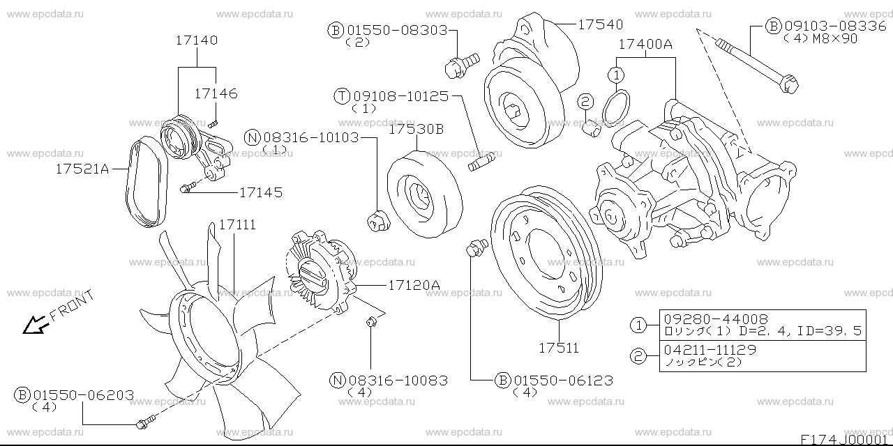

Здравствуйте! Подскажите пожалуйста номер каталожный на ролик натяжной приводной, верхний, на длиный ремень на Сузуки Витара 1999 J-20 рядный, TD-52

Они пытаются мне впарить ролик с посадочным местом (вроде так) он стоит около 7тыс., а ролик сам стоит 2тыс, в Клаксоне в каталоге у себя нашёл номер, в наличии не было, а номера не сказал На Речную сейчас поедь, скажет тащи оригинал, так я на нём езжу, вот и нужно сначала хоть как точно называется, ну и номер впоследстви. ПОдскажите пожалуйста, моё руководство по эксплуатации сожрал злобный НОД 32, удалил ехешный файл... Может и руководство кто расшарит ибо в сети нету, там есть название ролика..

Не подскажите, вот на рисунке, что Вы выставили - №1740 и 1730, что это? это одна и та же деталь в разборе? (17540 - целая деталь, а 17530В - её часть)? КТо знает, кто менял промежуточный шкив (как написано в инструкции), он же натяжитель приводного ремня. ВОт с Амаямы: Suzuki 1753077E00 -Ролик -1 219.00 руб. КТо-нибудь менял у себя на подобном авто натяжной ролик?
Честно говоря я не знаю. Просто пользуюсь этим каталогом что бы удобно было заказывать запчасти. Сам ничего не меняю только на СТО.
