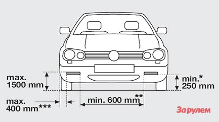

Схема установки ДХО.

Цитата из Требования к ДХО приложения № 5 к техрегламенту:
1.3.30. Требования к дневным ходовым огням:
1.3.30.1. Дневные ходовые огни, если таковые установлены, должны включаться автоматически, когда выключатель зажигания находится в таком положении, которое не исключает возможность работы двигателя.
Дневные ходовые огни должны выключаться автоматически при включении фар, за исключением тех случаев, когда мигание фар применяется для подачи кратковременных предупреждающих световых сигналов.
1.3.30.2. Требования к размещению:
1.3.30.2.1. По ширине: та точка видимой поверхности в направлении исходной оси, которая в наибольшей степени удалена от средней продольной плоскости транспортного средства, должна находиться на расстоянии не более 400 мм от края габаритной ширины транспортного средства.
1.3.30.2.2. Расстояние между внутренними краями обеих видимых поверхностей в направлении исходной оси должно быть не менее 600 мм. Это расстояние может быть уменьшено до 400 мм в том случае, если общая габаритная ширина транспортного средства составляет менее 1300 мм.
1.3.30.2.3. По высоте: от 250 мм до 1500 мм над опорной поверхностью.
Возможны светодиодные полоски либо фары со светодиодами...
