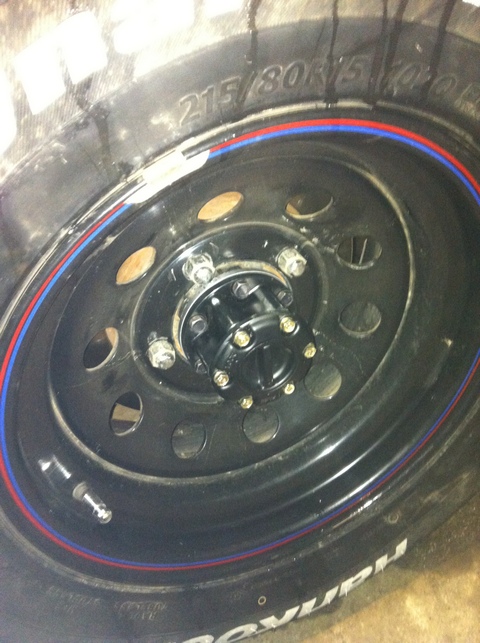

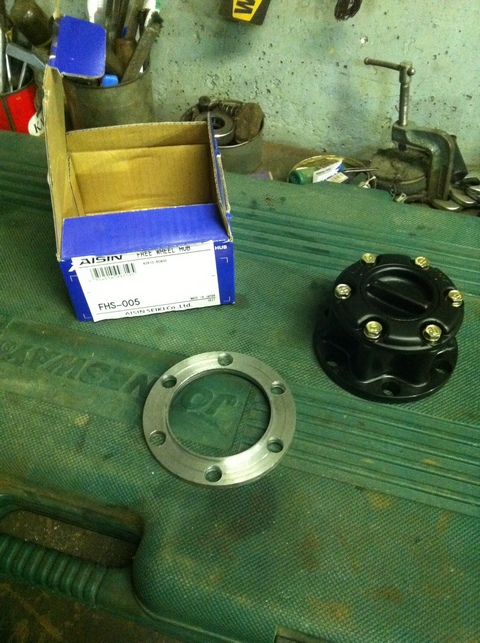

Поставил себе механические замки от эскудо через проставки, адаптировать их еще и под вакуум, как мне кажется, задача не из лёгких или просто не решаема. Продаются механические замки спецом для джимни, отличаются геометрическими параметрами и ставятся без проставок, переделать их под пневму тоже проблематично и опять же встаёт вопрос на сколько надёжнее будет эта система по сравнению со стандартной.
