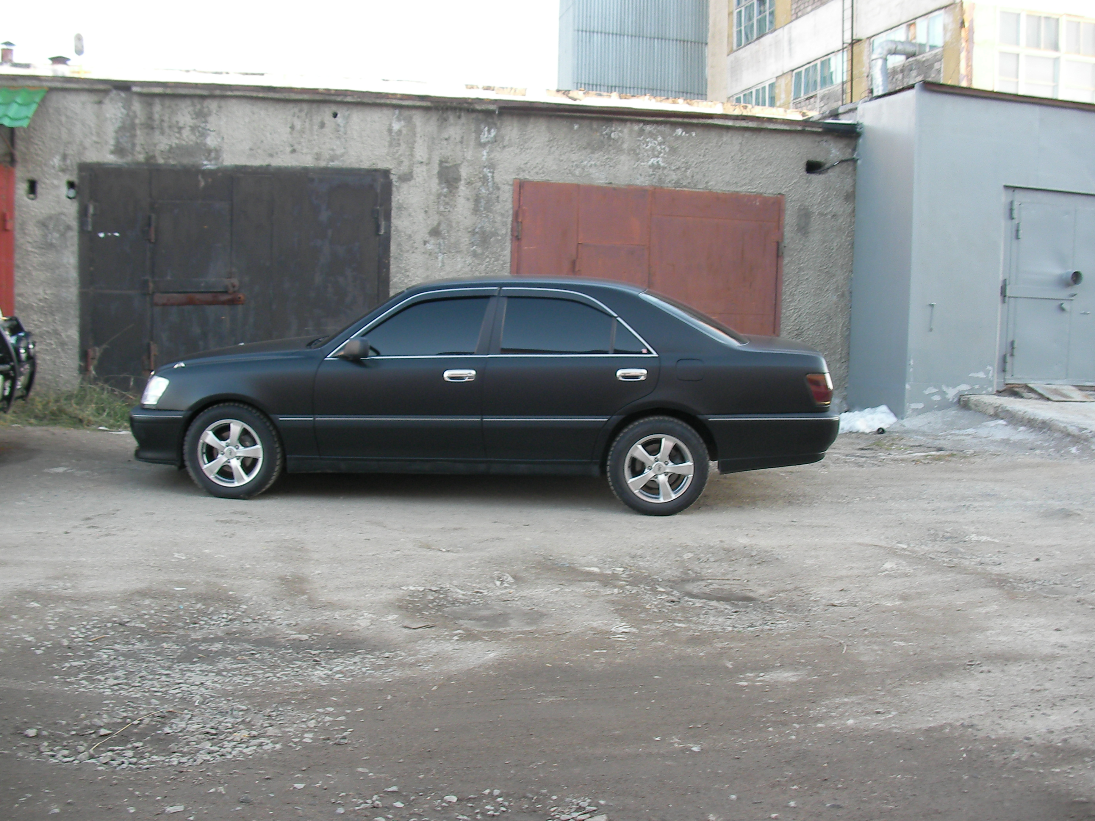

shd, ну вот а у меня на 16 цепляет тоже при поворотах но есть же разница 16 и 17
qweqweqwe, да не может он в высоту цеплять. соседовский кроун акой же у него тоже высота 55 вот только ширина 215 и ничего не цепляет
exPloZive
сообщение 10.10.2011, 9:17
Сообщение #1404
Сообщений: 3523
Спасибо: 1425
LabelFlash, скорей всего просто пружины просажены немного, вот и цепляет......

exPloZive, что значит просажены? у меня сзади стоят проставки и за этого жопа выше а с переди нет н оя думаю это же на это не как не влияет?
ASS
сообщение 10.10.2011, 13:14
Сообщение #1406
Сообщений: 10052
Спасибо: 2919
LabelFlash, так он у тебя 4ВД??? если да тогда там в стоке стоит 215/60/16 что есть выше чем 225/55/16!!!
Значит проблема не в резине а в пружинах
Просажены т.е. просели от времени - поменяй пружины и будет тебе счастье

LabelFlash, а я бы ещё попробывал для начала под перед тоже проставки подложить, чтоб не разводиться на пружины )
ASS, а клиренс то изменился наверняка у него... после проставок на задней подвески
ASS
сообщение 10.10.2011, 13:52
Сообщение #1408
Сообщений: 10052
Спасибо: 2919
exPloZive, нууу ни на столько чтоб на 4 вд кроуне цепляли 225/55/16 еже ли сток резина выше этой!!! или пружинам вообще каюк

да выдовый кроун да не пружины все нормально есть еще вариант попробовать центральный болт на подкрылке получше попробовать закрутить. проставки геморно снимать? а то я их все равно хотел убирать жопа слишком задрана а там может и цеплять все таки перестанет

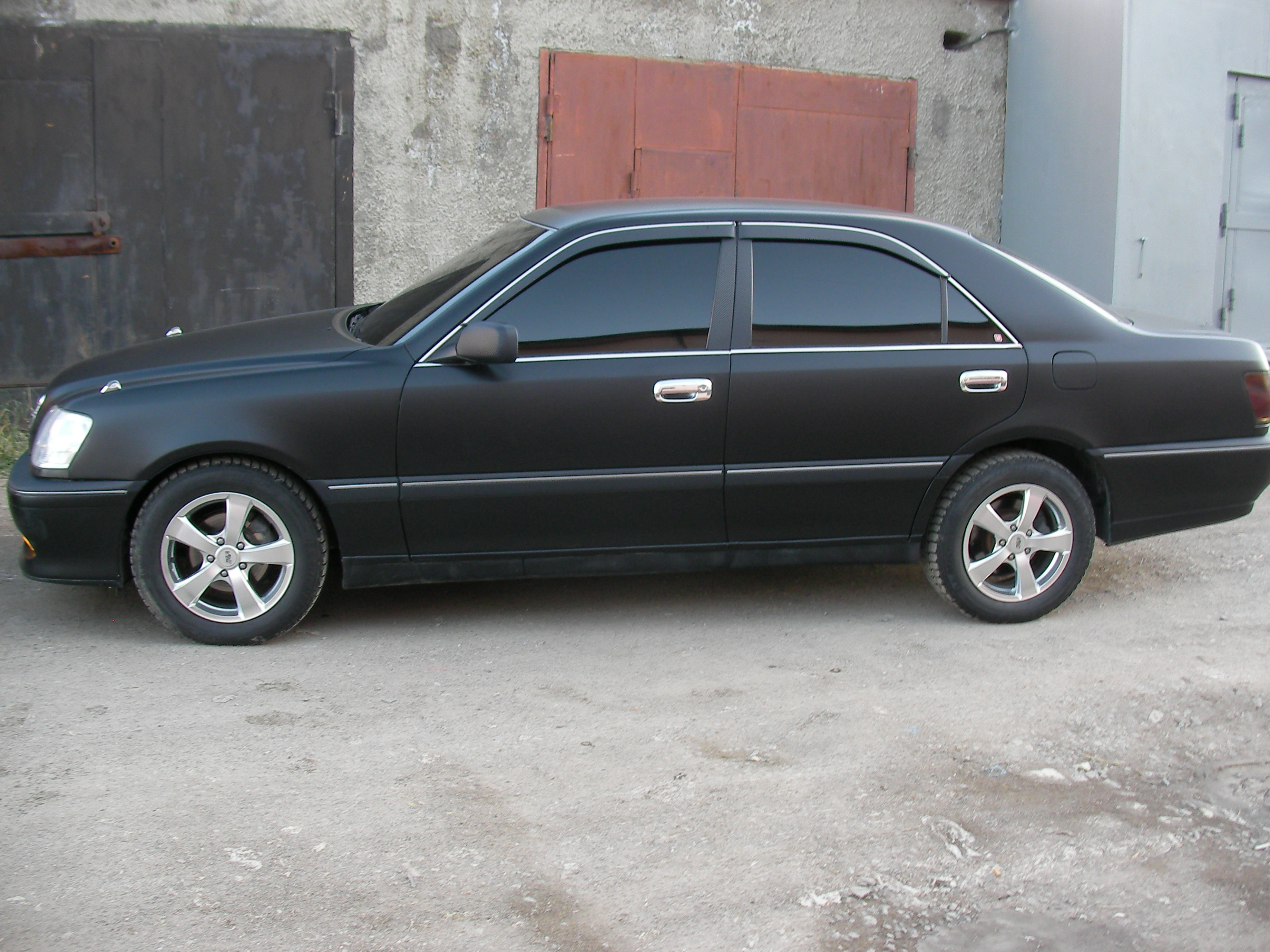

LabelFlash, ASS, да цепляет именно в высоту! я же смотрел уже... при повороте руля на половину колесо краем (т.е углом резины) цепляет в прямую плоскость подкрылка... прямо в центре... следы... будет так дальше ездить просрет подкрылок... я сам понять не могу как так... толи подкрылки не правельно стоят толи я хз...
вот его же фото и отметил где цепляет
p.s если рукой надавить на подкрылок без усилий освобождается еще около 1см растояния между колесом и подкрылком
p.ss а воопще у резины нету такого что типа если стоит родная например 205\55\16 а ты ставишь 225\55\16 то высота уже балона изменяется т.е становится выше а вот если взять 225\50\16 то это уже по высоте как 55 но чуток шире...воопщем на tourerV.ru гдето есть калькулятор

А из-за проставок сзади перед мог немного "присесть"? По фото так показалось.

Hurricane, я про то же говорил.... По фотке чётко видно....

StalkeR
сообщение 12.10.2011, 13:45
Сообщение #1425
Сообщений: 3034
Цитата(LabelFlash @ 12.10.2011, 11:34) *
помогите снять проставки
Ничего не снимай,нагрей пластмассовый подкрылок строительным феном и выгни как тебе надо ,я так сделал и забыл.

StalkeR, тоже вариант... но я ему вариант подкидывал прикрепить его какбы прятянуть какбы...он кокраз на 1 см играет...
p.s проставки можешь не снимать... морда не поднимится... да и шорканье и проставки тут не причем
