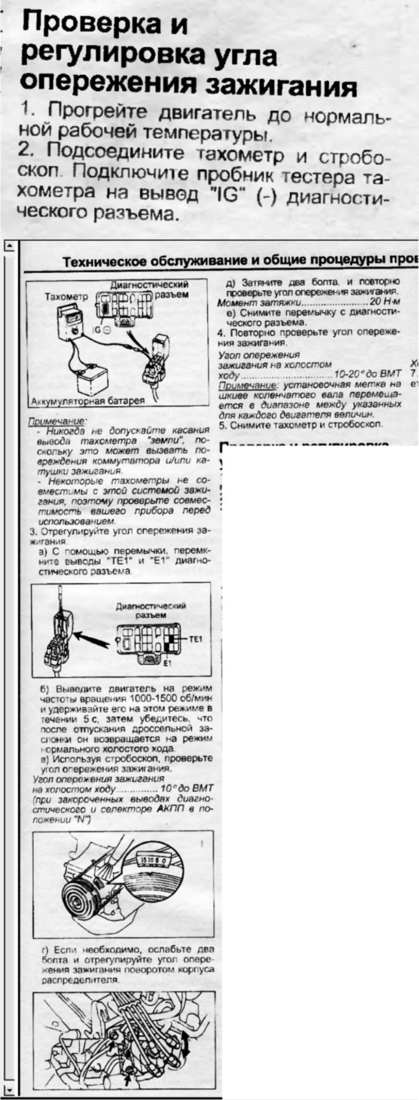

К Дюйму можеш обратиться
сообщение 15.10.2011, 18:55
короче по мануалу. а то споры какие то
и если самим в ........ открыть мануал, то ............ едте на сто , и не факт ,что .
