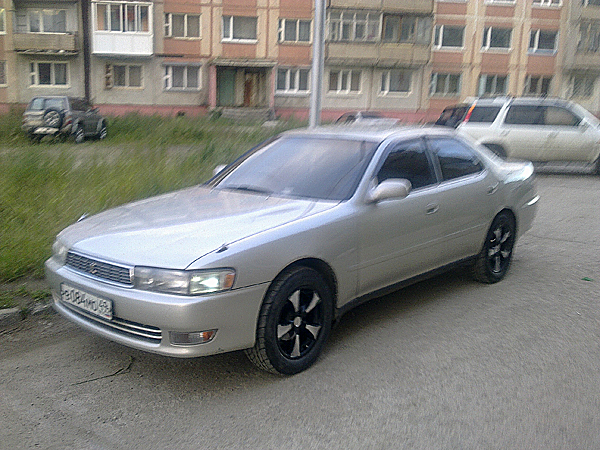

Arvike
сообщение 23.8.2011, 23:17
Сообщение #3428
Сообщений: 1144
Спасибо: 301
Авто: 4Runner V8 4.7
Пока только такое смазанное фото..
Пришли диски, обул на них резину 215\60\R16 вроде неплохо смотрится.
Косячки, которые остались, зашпаклевал, завтра доделаю и загрунтую, на выходных уберем их..
Плюс так же заказал новую турбину, ожидаю в начале следующей неделе, а так все нормально, масла фильтры поменял, полет отличный smile.gif
