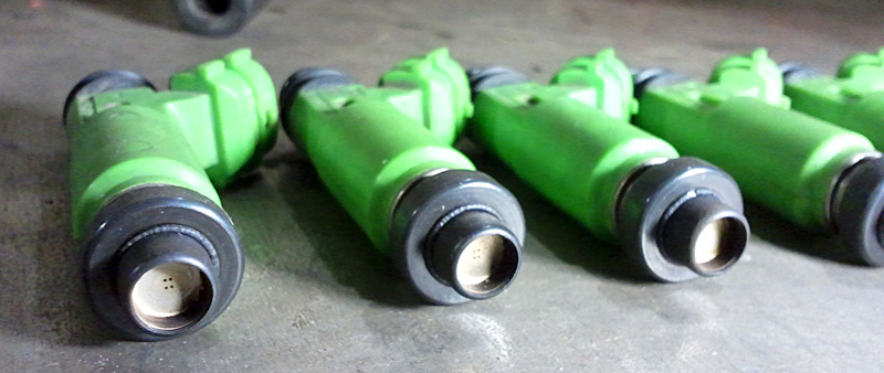

Снял вчера инжекторы... все чистые не только на головке распыла, но и внутри сеточки-фильтры чистые-я удивлён...
Сегодня их почищу карбмедиком на всякий случай и проверю распыл... надеюсь всё ок...

Промыл инжекторы, распыл отличный у всех, также все не текут, что тоже немаловажно.
Резинки на них не задубели за 12лет, но всё равно поменяю, новые лежат в упаковке...
