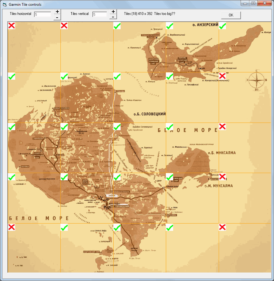

Если вы привязали большую растровую карту в Google Earth и получили файл kmz, скорее всего Dakota не сможет отобразить карту, поскольку ее размер превышает лимит 1024x1024 пикселя. В этом случае можно открыть файл kmz в MAPC2MAPC и разделить уже привязанное изображение на фрагменты. В следующей инструкции рассказывается, как это сделать.
Запустите MAPC2MAPC и выберите пункт меню File > Open calibration .
Отображается стандартный диалог выбора файла (на следующем рисунке показан диалог в Windows 7).
рис.1
Выберите тип файлов “Google Earth Overlay kml/kmz”.
Это позволит открыть файл kmz , созданный ранее в Google Earth.
Для примера я создал в Google Earth файл solovki.kmz и поместил его в каталог M:\Maps\Соловки . В файле находится большая карта Соловецких островов, привязанная к мировым координатам.
Перейдите в каталог, где хранится файл kmz и откройте его.
MAPC2MAPC извлечет содержимое из файла kmz (это простой zip-архив) в подкаталог с таким же названием, как у файла. Об этом будет выдано сообщение, типа Files extracted to: M:\Maps\Соловки\solovkikmz\
Затем будет выдано еще одно сообщение, информирующее о необходимости сохранить привязку в формате программы MAPC2MAPC.
Чтобы сохранить данные о привязке, выберите пункт меню File > Write Calibrations .
В каталоге M:\Maps\Соловки\solovkikmz будут дополнительно созданы служебные файлы программы MAPC2MAPC. Среди них будет файл с расширением map , который понадобится на следующем шаге.
Выберите пункт меню File > Open calibration .
Отображается стандартный диалог выбора файла.
Выберите тип файлов “Ozi Map files (*.ozi)”, перейдите в подкаталог с map-файлом (в моем примере это M:\Maps\Соловки\solovkikmz) и откройте map -файл.
Отобразится сообщение о необходимости указать ассоциированный растровый файл, то есть саму растровую карту.
рис.2
После нажатия OK откроется диалог выбора растрового файла.
Перейдите в подкаталог files (в моем примере M:\Maps\Соловки\solovkikmz\files ) и укажите растровое изображение с картой.
На этом слегка утомительная подготовка заканчивается. Теперь можно создать новый файл kmz с фрагментированным изображением под требования Dakota. Для этого выберите пункт меню File > Write Garmin Custom Map и следуйте инструкциям из раздела Подготовка карты в MAPC2MAPC .
На следующем рисунке показано, как разделена на фрагменты карта Соловецких островов и исключены ненужные фрагменты.
рис.3
Удобная программа для привязки и фрагментирования растровых карт
Настоятельно рекомендую ознакомиться с программой MAPC2MAPC . Она еще только начала развиваться, но уже привлекла внимание набором полезных функций. Нас интересует возможность переводить угловые координаты из национальных систем в WGS-84, что позволяет автоматически перепревязывать генштабовские карты к мировой координатной системе. Также полезна способность программы склеивать листы карты из разных файлов.
Но по истине замечательное свойство программы — возможность интерактивно выбирать фрагменты карты для загрузки в навигатор. Зачем загружать весь лист, если нас интересует, скажем, местность вокруг озера? Исключив ненужные фрагменты, можно поберечь ресурсы навигатора.
Давайте посмотрим, как выполняются эти операции. Но сначала убедитесь, что у вас установлен архиватор 7z, поскольку он используется для создания архива kmz.
Запустите программу и выберите пункт меню Edit > Preferences . Отображается диалог параметров.
Отметьте флажок Advanced Garmin Tile Control и нажмите OK .
Это включит возможность интерактивно указывать фрагменты карты для загрузки в навигатор.
Выберите пункт меню Edit > Locate 7-Zip program и укажите местоположение архиватора 7z.exe .
Выберите пункт меню File > Open Calibration .
Откроется диалог выбора карты, а точнее файла привязки с расширением map .
Луше предварительно скопировать карту и файл привязки в отдельный каталог, чтобы исходные файлы не были изменены. В процессе работы программа создает вспомогательные файлы. Вряд ли вы хотите, чтобы эти временные файлы замусоривали основной каталог с картами.
Перейдите в каталог, где расположены карты и файлы привязки и откройте нужный map-файл.
Отобразится диалог выбора датума карты.
Выберите в списке значение "PULKOVO 1942 RUSSIA" и нажмите OK .
Программа скорректирует координаты привязки, чтобы они соответствовали системе WGS-84. Сделанный выбор программа запомнит и в следующий раз будет автоматически выбирать этот же датум.
Чтобы программа забыла о датуме, выберите пункт меню Edit > Remove Datum Match . При следующем открывании карты программа снова попросит выбрать датум.
Выберите пункт меню File > Write Garmin Custom Map .
Отобразится диалог выбора фрагментов карты.
Изменяйте значения в полях Tile horizontal и Tile vertical , чтобы установить оптимальное количество и размер фрагментов.
Щелкайте мышью по фрагментам, чтобы переключать их состояние. Красный крестик означает, что фрагмент не будет выводиться в файл kmz и не попадет в навигатор.
Нажмите OK .
Карта будет разделена на фрагменты, каждый из которых будет записан в отдельный файл jpeg. Также будет создан файл привязки doc.kml. Эти файлы будут помещены в архив с таким же именем, как у открытого map-файла и с расширением kmz .
Полученный файл kmz нужно записать на съемную карту памяти навигатора в каталог Garmin\CustomMaps . После включения Dakota растровая карта будет отображаться под векторной.
Может как то так.
