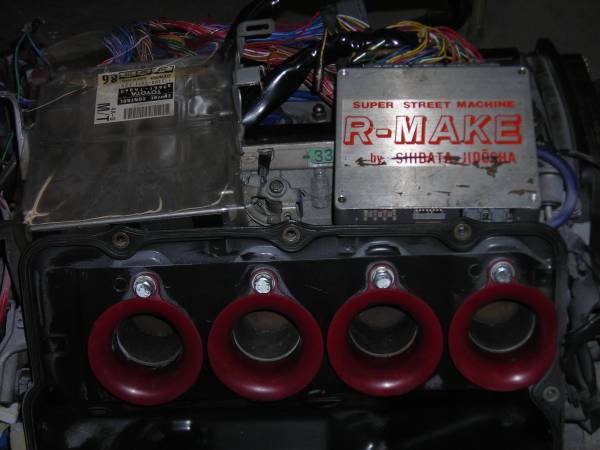

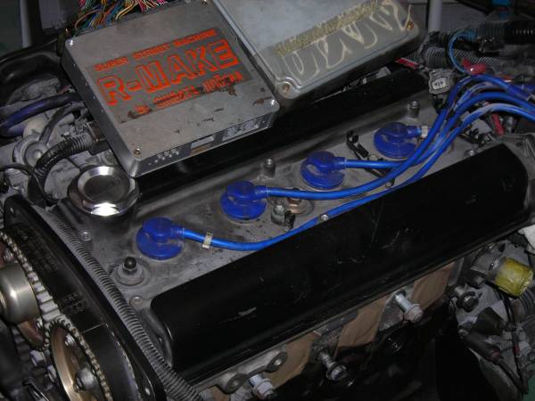

Комплект ДВС+6МТ
Двигатель 4A-GE BlackTop, Регулируемые шестерни TODA, распредвалы TODA (точнее по приходу), остальное пока по фото. Цена будет по приходу в зависимости от точной спецификации.
МКПП 6МТ+LSD 1.5way+тюн сцепление и такой!Вот что надо ставить!)))

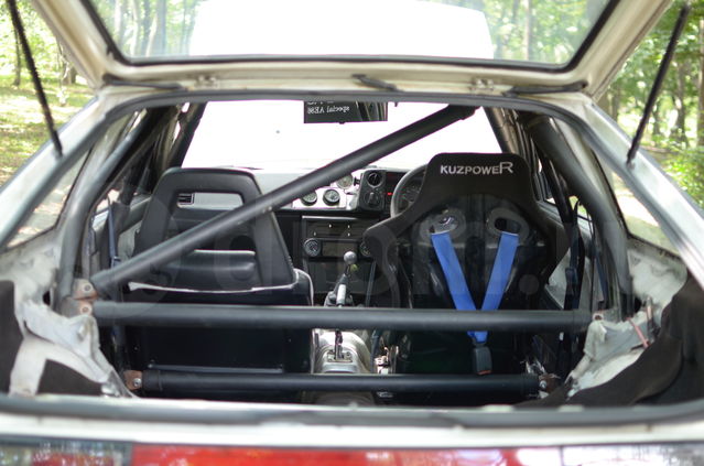

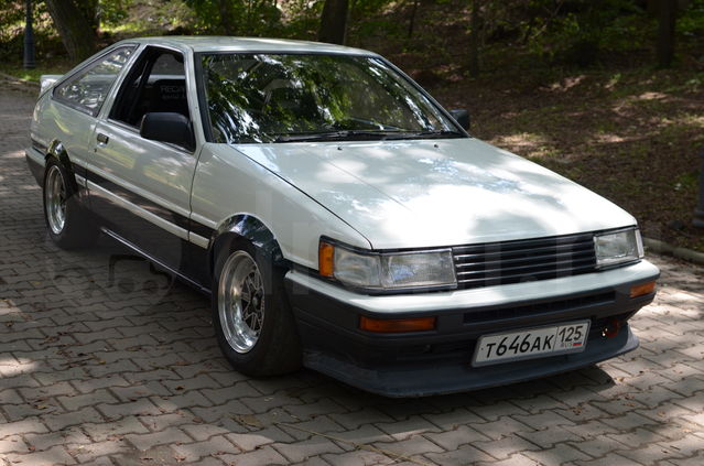

Извини, но это 86 королла... А на нее есть много чего. Две трети предложенного на спринта не вкатит... sad.gif

это ты про че!???Че то я не допонял видать!
все что на фото на спринта вкатит!С чего это не покатит то!?
