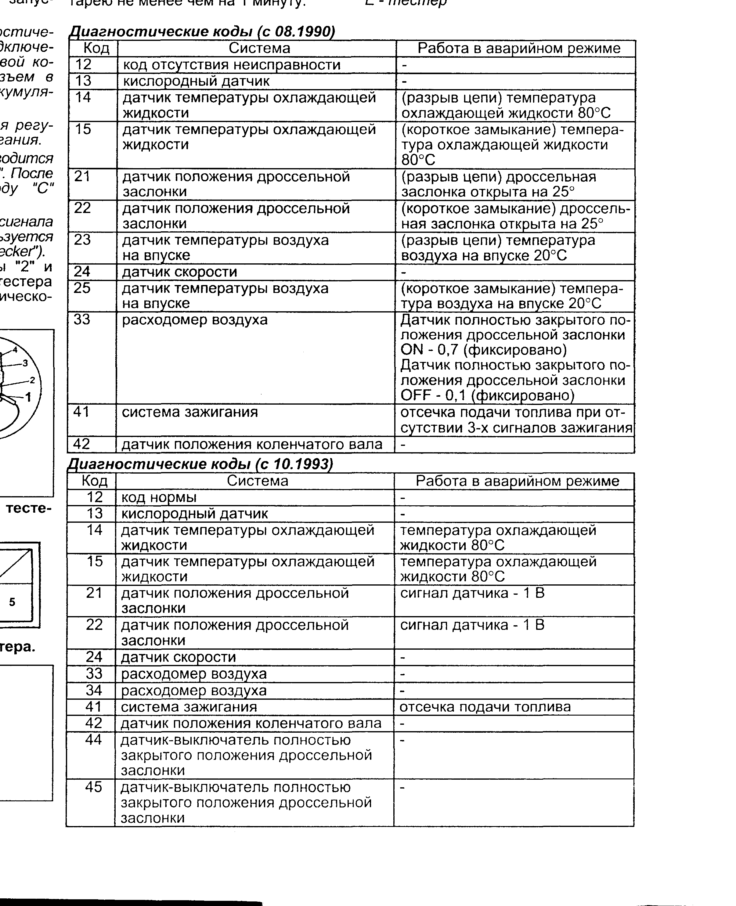

Расскажите поподробней как считывать коды.У меня 5ти дверный '93.Если длит.время притапливать загораеться chek engine.Глушишь,заводишь все норм.
сообщение 21.7.2011, 8:51
Сообщение #677
замыкаешь на диагностике контакты и смотришь на лампу чек инжин
разьем под капотом.
