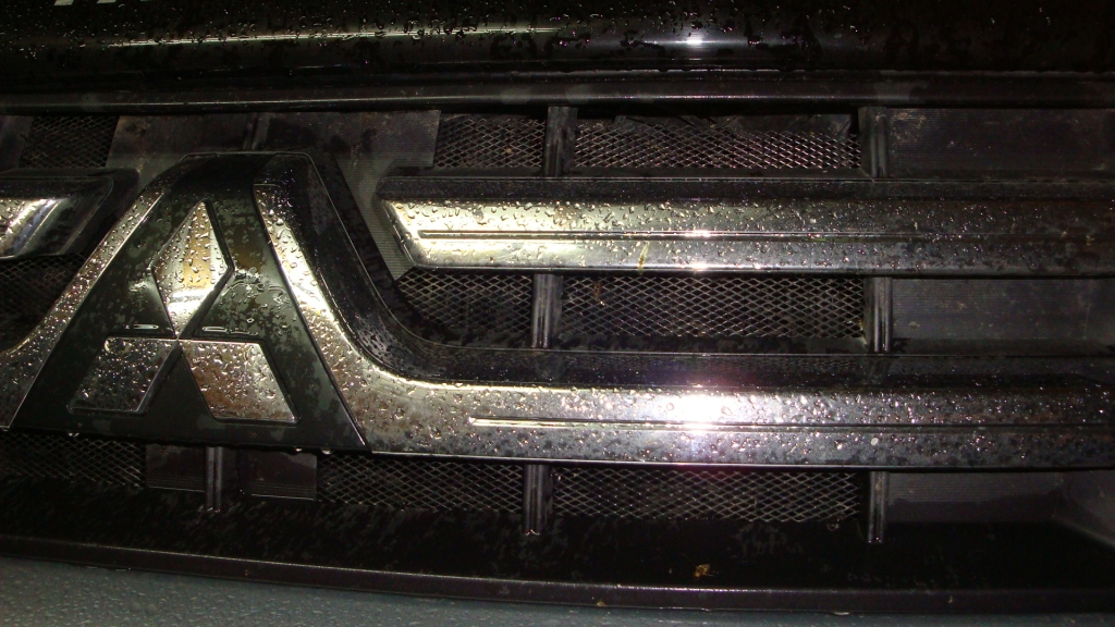

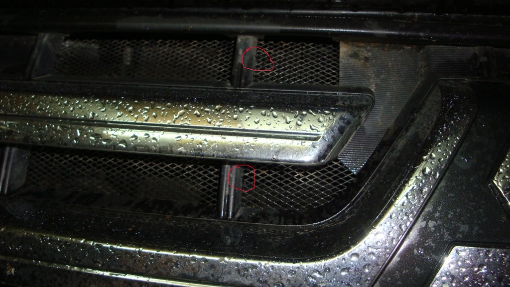

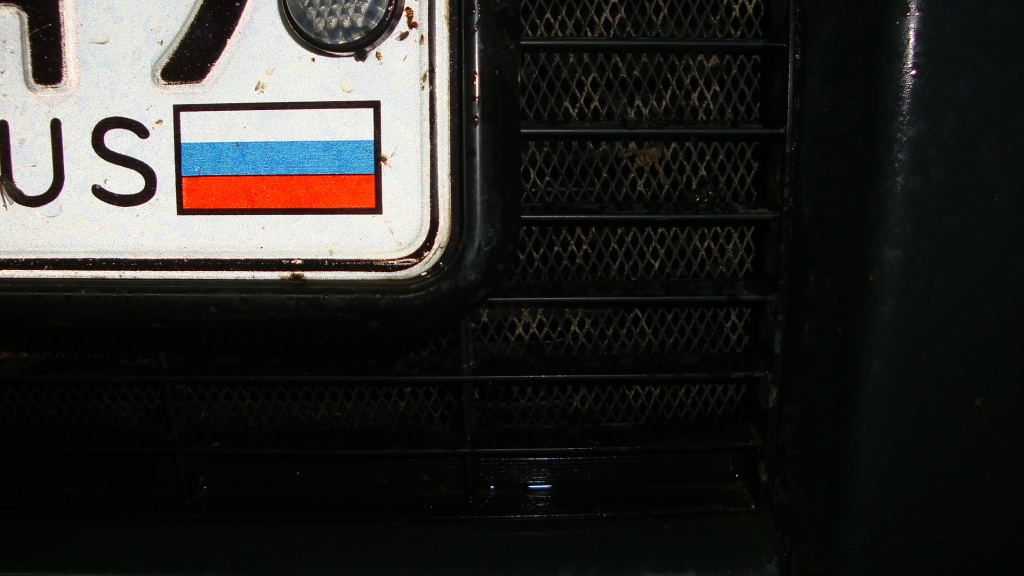

Надоело чистить радиатор от мух и других насекомых. Купил на Китайке металлическую мелкую сетку чёрного цвета ( 300 руб.), снял решетку радиатора ( благо там всего штук 8 клипс ), вырезал сетку по размеру. В решетке насверлил отверстий D3мм и прикрепил сетку чёрными пластиковыми хомутиками. Обрезков сетки как раз хватило на нижнюю решётку ( пришлось сделать из 2 кусков ). Аналогично верхней закрепил нижнюю сетку. Теперь в радиаторе гораздо меньше всякой хрени!
P.S. Времени потратил минут 20.

kosmag, а выложи фотку рещётки и ездил ли с ней по трассе?

HILANDER,
На трассу дальше Стекольного не ездил, да какая разница, я каждый день со Снежного в город мотаюсь, мухоты хватает.
Вот фото решётки нижней и верхней. Красными кружками отметил места крепления хомутами ( черные хомуты, плохо но видно )

Спасибо , сделаю так же .
