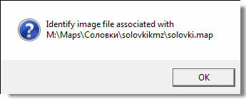

Если вы привязали большую растровую карту в Google Earth и получили файл kmz, скорее всего Dakota не сможет отобразить карту, поскольку ее размер превышает лимит 1024x1024 пикселя. В этом случае можно открыть файл kmz в MAPC2MAPC и разделить уже привязанное изображение на фрагменты. В следующей инструкции рассказывается, как это сделать.
Запустите MAPC2MAPC и выберите пункт меню File > Open calibration . Отображается стандартный диалог выбора файла (на следующем рисунке показан диалог в Windows 7). рис.1 Выберите тип файлов “Google Earth Overlay kml/kmz”. Это позволит открыть файл kmz , созданный ранее в Google Earth. Для примера я создал в Google Earth файл solovki.kmz и поместил его в каталог M:\Maps\Соловки . В файле находится большая карта Соловецких островов, привязанная к мировым координатам. Перейдите в каталог, где хранится файл kmz и откройте его. MAPC2MAPC извлечет содержимое из файла kmz (это простой zip-архив) в подкаталог с таким же названием, как у файла. Об этом будет выдано сообщение, типа Files extracted to: M:\Maps\Соловки\solovkikmz\ Затем будет выдано еще одно сообщение, информирующее о необходимости сохранить привязку в формате программы MAPC2MAPC. Чтобы сохранить данные о привязке, выберите пункт меню File > Write Calibrations . В каталоге M:\Maps\Соловки\solovkikmz будут дополнительно созданы служебные файлы программы MAPC2MAPC. Среди них будет файл с расширением map , который понадобится на следующем шаге. Выберите пункт меню File > Open calibration . Отображается стандартный диалог выбора файла. Выберите тип файлов “Ozi Map files (*.ozi)”, перейдите в подкаталог с map-файлом (в моем примере это M:\Maps\Соловки\solovkikmz) и откройте map -файл. Отобразится сообщение о необходимости указать ассоциированный растровый файл, то есть саму растровую карту. рис.2 После нажатия OK откроется диалог выбора растрового файла. Перейдите в подкаталог files (в моем примере M:\Maps\Соловки\solovkikmz\files ) и укажите растровое изображение с картой. На этом слегка утомительная подготовка заканчивается. Теперь можно создать новый файл kmz с фрагментированным изображением под требования Dakota. Для этого выберите пункт меню File > Write Garmin Custom Map и следуйте инструкциям из раздела Подготовка карты в MAPC2MAPC . На следующем рисунке показано, как разделена на фрагменты карта Соловецких островов и исключены ненужные фрагменты. рис.3 -------------------- Спасибо! — KAMAZ
