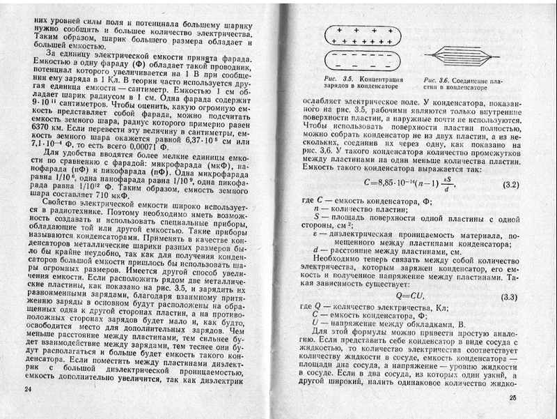

Цитата(Торонага @ 22.6.2011, 9:03) *
то статика копится на обоих ее поверхностях, т.е. ты уже в руках держишь кондер. smile.gif - имеем две заряженых поверхности + диэлектрик (пластик) промеж них.
Срочно патентуйте=) Я всю жизнь думал, что конденсатор состоит из двух проводников и диэлектрика и накапливает разноимённые заряды на обкладках, а у вас канистра преаратилась в полностью диэлектрический конденсатор и с одноимённыйм зарядом на виртуальных обкладках (которые превратились в проводник).

Цитата(Торонага @ 27.6.2011, 8:39) *
Гуд, вроде как бы все верно внешне, НО какие тогда "разноименные заряды" накапливаются на обкладках неполярных конденсаторов, а? И насчет "чем ближе" тоже не совсем корректно сказано, потому что есть обязательные условия данного расклада, Вы уж их тоже приводите, пожалуйста. Иначе информация искажается, пусть и ненамеренно.
Вы удивитесь, но на обкладках неполярных конденсаторов накапливаются разноимённые заряды. И вообще полярные конденсаторы появились не от хорошей жизни и эта полярность не является полезным свойством, скорее эксплутацонным неудобством. Не было бы ограничений по габаритам.массе, никто бы их не использовал, т.к. минусов у них предостаточно. По поводу "ближе" ответ есть в законе Кулона. Ниже есть скан из одной книжки моего детства, там и формулы соответствующие написаны.
Ещё вы удивительно объясняете возникновение потенциала на диэлектрике в следствии "вследствие работы магнитного и силового полей планеты". Неужели магнитное поле земли умеет взаимодействовать с диэлектриками и наэлектризовывать их? Более того, всё это вы называете "эффектом конденсатора". Ещё хуже смотрится фраза "Из воздуха, дражайший, из воздуха." Я по серости своей и наивности думал, что статческое электричество возникает либо от трения, т.е. от работы по разделению зарядов, либо от электрического поля (т.н. электростатическая индукция, которая обусловлена как раз поляризацией внутренних структур, которая в свою очередь, для вас является "весьма сомнительным аргументом" см. ниже), что магнитное поле взаимодействует с ферромагнетиками, парамагнетиками и иже с ними. И теперь нахожусь в состоянии когнитивного диссонанса. Уже подумываю диплом выкинуть :-)
Про Коронарные разряды не слышал, только про коронарную артерию и коронный разряд. Причём из-за этого коронного разряда года так с 94-го паяю провода идущие на второй анод кинескопа только красивенькой и кругленькой каплей припоя. Но в контексте данной беседы можно расценивать это как уход от ответов. Так же, как и упоминание сверхпроводимости. Оно тут каким боком? Или у вас канистры электризуются куперовскими парами, причём "из воздуха"?
теоретически есть, а практически весьма трудно обеспечить надежный контакт поверхностей магнетиков и изоляторов.
Опять вы всё путаете. Заряд с энергией (цитирую: если вследствие статического заряда произошло изменение потенциала внутренних структур (поляризация), то энергия, накопленная посредством таких изменений, вряд ли может называться статической, это уже совсем иная опера.), электрическое поле с электростатическим, и теперь магнетики с проводниками, это разные вещи. И почему уже теоретически? Ведь до этого вы утверждали, что цельная диэлектрическая канистра является конденсатором.
Спасибо! — Гидр
