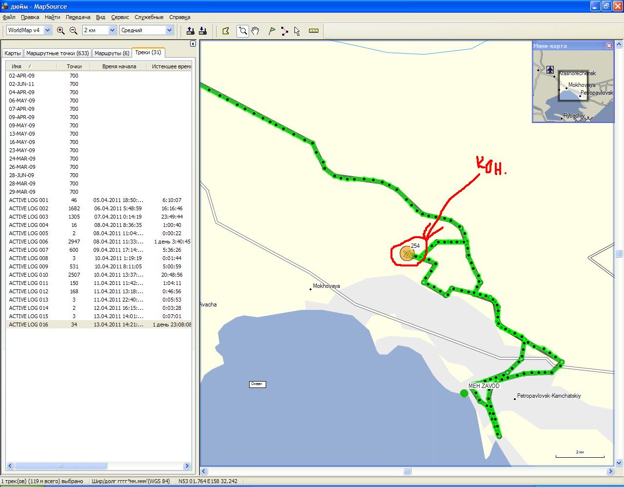

залил карту мира, теперь сориентируемся. теперь естьназвания ближних населенных пунктов.
Начало трека:
конец трека:
по ходу именно там пал Лось?
все, шью, завтра завезу устройство, примерно в районе обеда, ближе к 13-00.

Да, Лось стоит там, но не павший, а мирно спящий в ожидании новых побед.
Карта странная. У меня была как физическая. С высотами, водой и пр.
Да и весь мир не нужен. Пока России хватит. Можно лишнее место не занимать.
