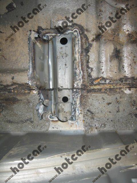

Фото процесса сборки распила.
Спасибо! — schtuzka Zanoza

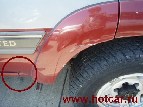

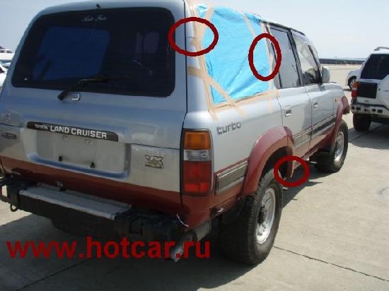

Однако вычислить распиленную машину непросто. Начальник отдела технадзора Николай Бархутов пояснил, что если ТС пришло на регистрацию в органах ГИБДД с уже выданным владельцу ПТС, и номера кузова и двигателя совпали с указанными в паспорте, то нет оснований отказать в постановке на учет. Пока, слава богу, в Бурятии не было зарегистрировано случаев ДТП с участием машин-"распилышей", как в других регионах.
Но на улан-удэнском авторынке есть "распилыши", и немало. В этом неохотно и только по секрету сознаются продавцы. Мне конфиденциально показали парочку Toyota. Нормальные внешне тачки, без видимых следов кузовного ремонта, с большим двигателем: малолитражку пилить-варить невыгодно.
Машина-распил обязательно беспробежная. И продавец скажет, что это обычный "конструктор". Места распила и сварки вылезут только при аварии, когда уже будет поздно. Пролезть за обшивку, чтобы посмотреть места предполагаемого сварного шва, ни один продавец не позволит. Поэтому советуют смотреть ПТС и по номерам кузова через аукцион "пробивать", когда автомобиль был куплен в Японии. Если после нового года и машина заявлена как "конструктор" — это "распилыш".
Знакомый кузовщик посоветовал смотреть места разреза кузова, у внедорожников и паркетников это окошки багажного отсека. Там можно увидеть следы сварки. Вооружившись этой информацией, я пошла по Приречке и парочку подозрительных машин нашла сама.
Знакомые перегонщики посоветовали обращать внимание на Harrier и LC Prado.
Мои приятели просили меня не произносить слово "распилыш" даже шепотом — а то "закатают в асфальт".
Перебрав все джипы и паркетники Toyota, не имеющие местного пробега, я нашла-таки два "Харриера" с корявыми уплотнителями на "форточках". Оба без пробега, с максимальными трехлитровыми двигателями и старше 5 лет. Оба стоят вместе больше миллиона — на эти деньги можно "асфальта накатать" очень толсто! Даже не верилось, что вот он, этот ужас!

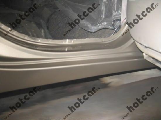

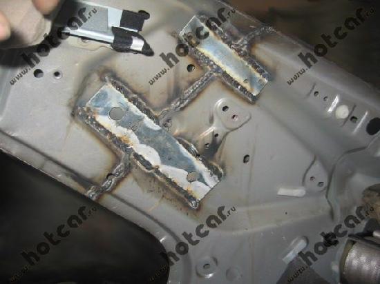

Как это - покупать машину на стоянке, и не посмотреть ее снизу???
Вот снизу-то и видно - "распил" это или нет. Просто смотреть надо очень внимательно и знать в каких местах.
Машина пилится не по "заводским швам", как написано в статье (курица нахваталась "верхушек", часть додумала, часть придумала - и "накропала" статейку), нет таких швов в машине, чтобы по ним можно было отделить от нее кусок поперек. Да и пилить электроножовкой по сварочному шву - устанешь полотна менять. Пилится вдоль ребер жесткости, по "живому" штампу.
Шов сварки "распила" можно найти по "дорожке" герметика (иногда другого цвета), который проходит вдоль ребра поперек кузова, и пересекает по пути другие ребра жесткости.
НИКОГДА каркасное ребро жесткости не должно иметь перпендикулярного шва поперек.
...определял "распилы" в течении 5-7 минут по осмотру снизу. Обращайтесь, ежели что...
